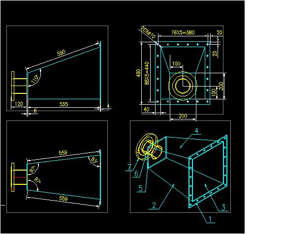

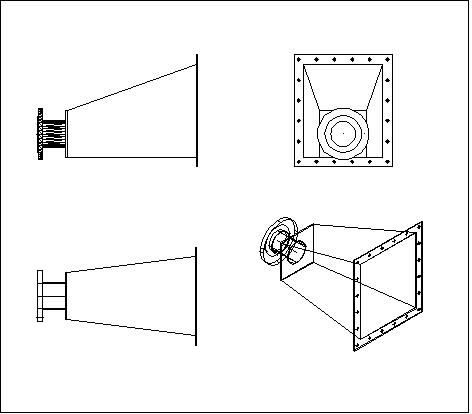

[已解决] CAD在视口中只有视图打出来,标注等都没打印不出来?
发表于 2008-8-21 08:57:59 | 显示全部楼层 |阅读模式 来自: 中国福建厦门
CAD在PDF虚拟打印时,在布局中打印, 视口中只有视图打出来,标注与图框等都没打印不出来?1 t" I/ t6 l5 o1 B# `9 l  F
所有的图层都是打开与可打印的.标注等不在 定义点层上.可是还是打印不出来,不知为何?如下图所示,请各位指教!

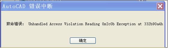

/ X2 U. `: W5 e% M后面我就试打印别的二维图纸,在模型中,发现CAD虚拟打印时会死掉,如下图所示: 也不知为何.

如果只是关了标注层,或者标注层被设置为不可打印,也不会弹出个致命错误来啊。传个附件来看看。

把视口的线框大小调节到可打印区域(虚线框)的范围以内,即可打印!

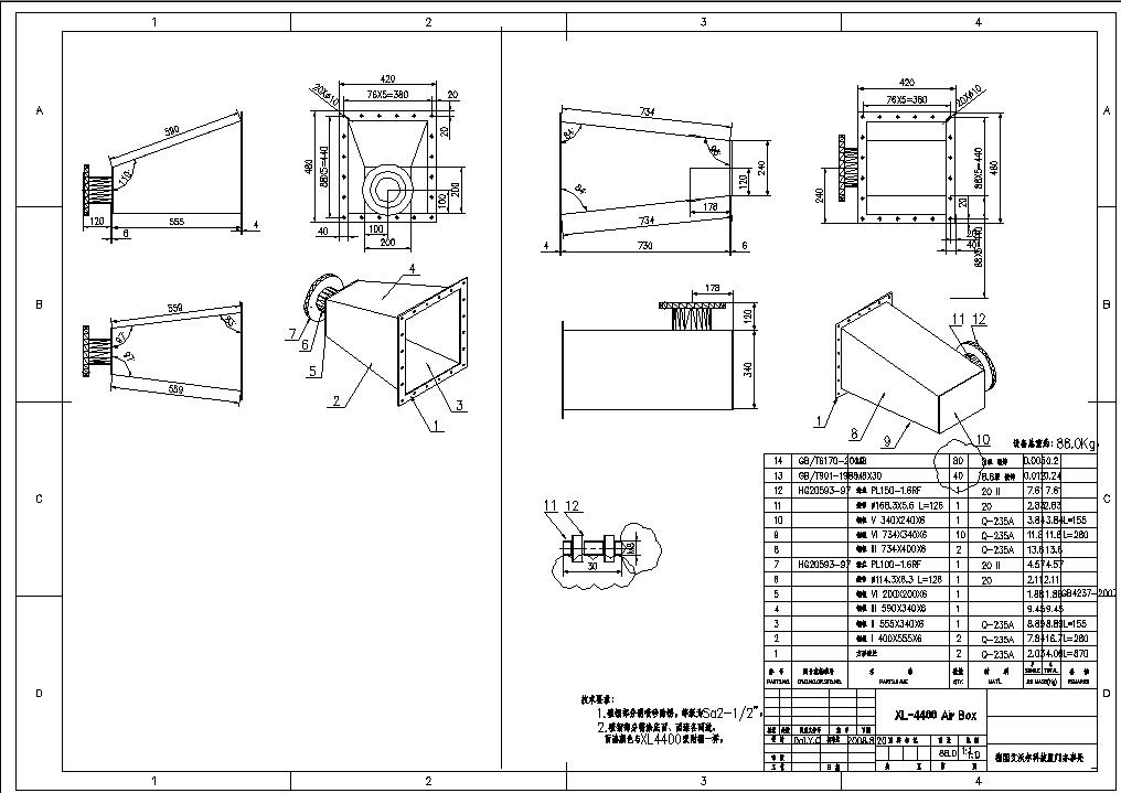

我把图纸上传上去,请各位看看你们能不能打印.谢谢啦.

发表于 2008-8-22 19:13:10 | 显示全部楼层 来自: 中国北京
标注层被设置为不可打印, 所在层 就打印不出, 预览也不显示
发表于 2008-8-22 23:29:46 | 显示全部楼层 来自: 中国浙江温州
楼主你的图纸在我里能正常打印
发表于 2008-8-23 10:27:24 | 显示全部楼层 来自: 中国湖北武汉
用2006可以打印 :) :)
发表于 2008-8-23 13:36:14 | 显示全部楼层 来自: 中国辽宁沈阳
你这是怎么画的
. K5 H& c7 P9 z8 {标注与图形怎么不像是一体的% \! Y8 Z3 M' Q; |! q& n
发表于 2008-8-23 15:15:58 | 显示全部楼层 来自: 中国辽宁营口
把布局中图纸以外的东西删掉就能打印了。
1 k1 P# [1 m- d3 A8 j打开文件的布局1后,用“Ctrl+A”全部选择(共641个对象),然后按住“Shift”键用鼠标框选图纸上的图元,再用“Delete”键或“ERASE”命令删除其余的对象,图纸就可以打印了。
2005llnn + 3 应助
 楼主| 发表于 2008-8-25 09:03:19 | 显示全部楼层 来自: 中国福建厦门
感谢楼上的回复.可是为什么这样子操作就行呢?不明白,能否解释一翻.谢谢了
发表于 2008-8-25 09:14:24 | 显示全部楼层 来自: 中国辽宁营口
9楼的文件应该是用二次开发软件或第三方软件创建或编辑过的,其中一些对象用CAD常规方法无法编辑,但就是它们“挡住”了有用的图元,使它们无法被打印出来。好在用上面的方法可以删掉这些“捣乱分子”。
2005llnn + 3 应助
