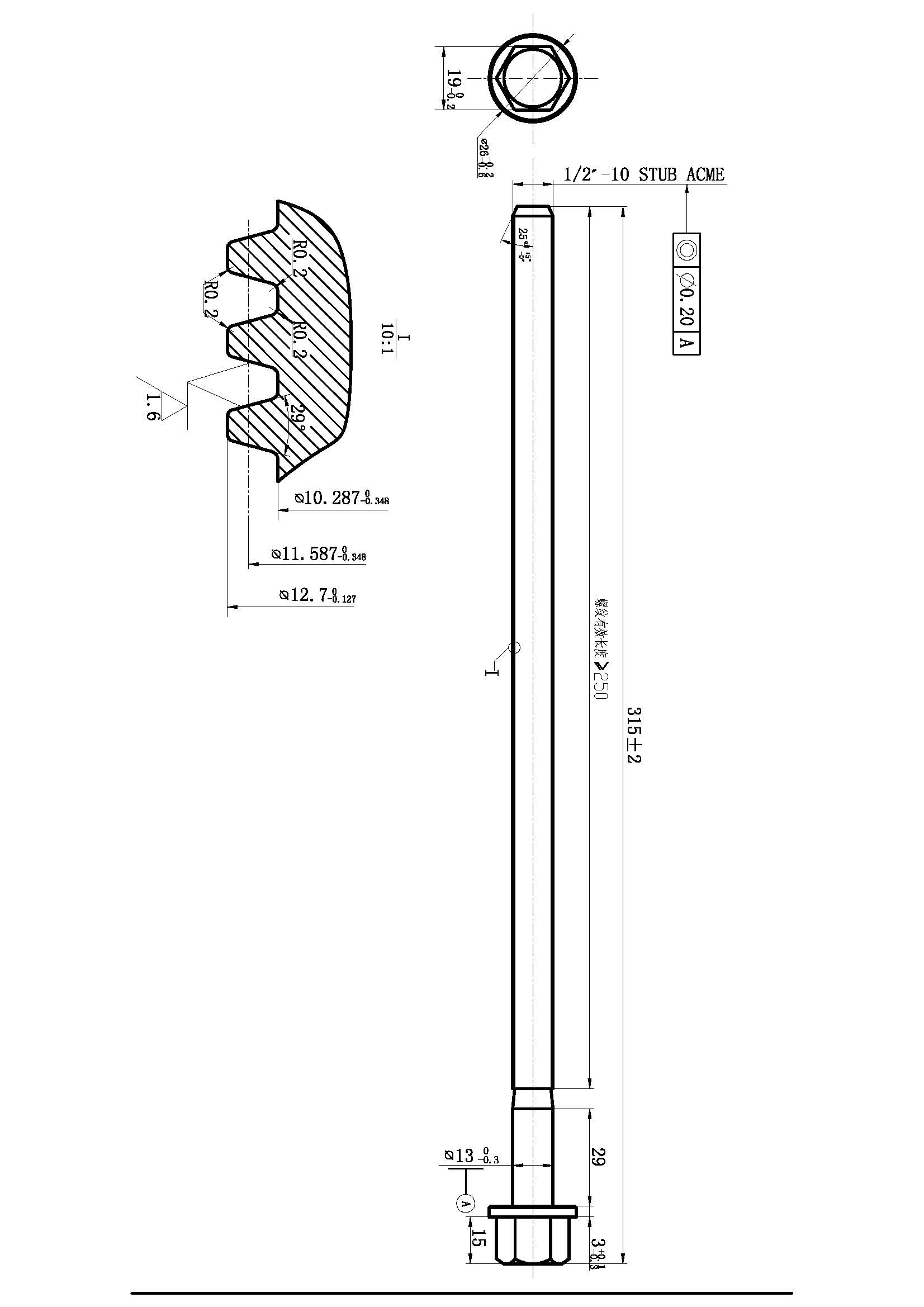

1.jpg 2个尺寸相差才1点点,同轴度又是0.2,我觉得目测也行了

回复 1# 的帖子
没必要,315,长度不长,用现有设备试加工一件样品,如果合格就没那必要了,目测不建议,不够严禁,

 楼主| 发表于 2008-8-21 09:52:10 | 显示全部楼层 来自: 中国江苏苏州
可能会存在不合格.而且量很大
发表于 2008-8-21 09:56:35 | 显示全部楼层 来自: 中国广东珠海
把1/2寸部分放在v形槽里转动,用表打13的跳动确定同轴度。
发表于 2008-8-21 09:57:02 | 显示全部楼层 来自: 中国浙江宁波
没有必要,φ13与1/2‘ 10 STUB  ACME是在同一装夹情况下加工而成,只要在平台上检查1/2‘ 10 STUB  ACME的直线度就行了(以防弯曲)。

发表于 2008-8-21 10:02:01 | 显示全部楼层 来自: 中国山西太原
此处的同轴度要求有必要,上面是美制梯形螺纹(1/2英寸),可能是起传动作用,下面的φ13是定位基准。从图中看精度要求不高,没必要作同轴度量规,在车床上或架在V形铁上打百分表测量就可以了。

 楼主| 发表于 2008-8-21 10:04:52 | 显示全部楼层 来自: 中国江苏苏州
φ13是靠的热镦粗,1/2‘ 10 STUB  ACME则是光圆在滚丝机上加工而成.
发表于 2008-8-21 15:38:03 | 显示全部楼层 来自: 中国云南昆明
同意楼上的楼上的说法,车床搞出来没有必要检测!实在不放心就把它装在减速电机上让它转动,跑到轴的另一头观察,一看就知道同轴度好不好了! (注意和你电机连接的地方啊,不然搞错了:lol: )

发表于 2008-8-21 15:59:49 | 显示全部楼层 来自: 中国浙江宁波
有没有必要要看零件用在什么地方,要求高或者批量大客户要了解同轴度的情况就做一个也无妨。

发表于 2008-8-22 11:17:06 | 显示全部楼层 来自: 中国浙江宁波
直线度只能检验螺纹大径,还是要老老实实检同轴。各个形位公差代表的意义是不同的,一般相互很难完全替代。

发表于 2008-8-22 13:54:59 | 显示全部楼层 来自: 中国浙江台州
图纸上有要求的,那说明装配时必须考虑到这个因素,因为细长轴加工时易变形。至于要不要做专用量规,则视工件产量、加工设备及工艺而定。如大批量生产则很有必要,作抽检用。

发表于 2008-9-11 09:43:58 | 显示全部楼层 来自: 中国江苏苏州
我同意做同轴度检具,但楼上很多人都说去测量直线度,可是这是螺纹,要测直线度也不好测.如果批量做的话,还是按图纸要求做同轴度检具,

发表于 2008-9-11 18:40:49 | 显示全部楼层 来自: 中国重庆
我觉得做一副专用工装,用百分表打跳动后再简单换算是最简单的!

发表于 2008-9-11 19:06:21 | 显示全部楼层 来自: 中国广东深圳
有必要做检具,不一定是同轴度规,原因如下,4 L" u3 v2 \0 m; f, A0 v$ `
1:你热墩粗得到的外圆如原来的表面同轴度有多少?可能会很差.5 M  a1 F: O" v" A% }& L: Y" V2 y
2:眼睛只能用来判断外观(,而且是有参照的情况下),没办法测出值来.
