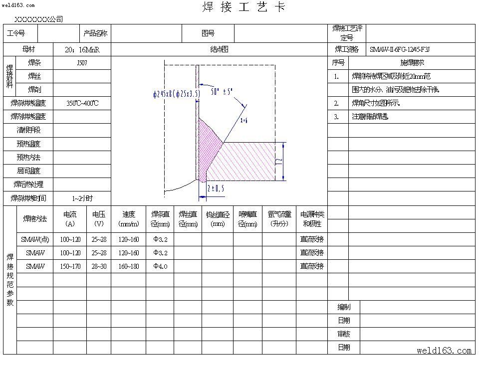

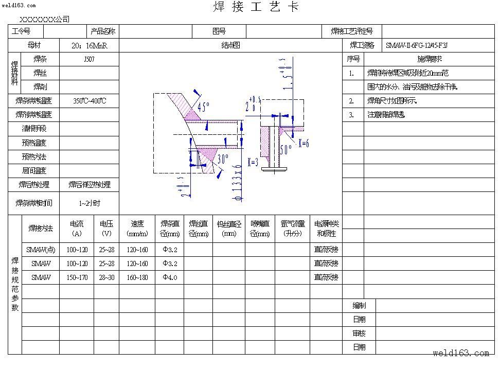

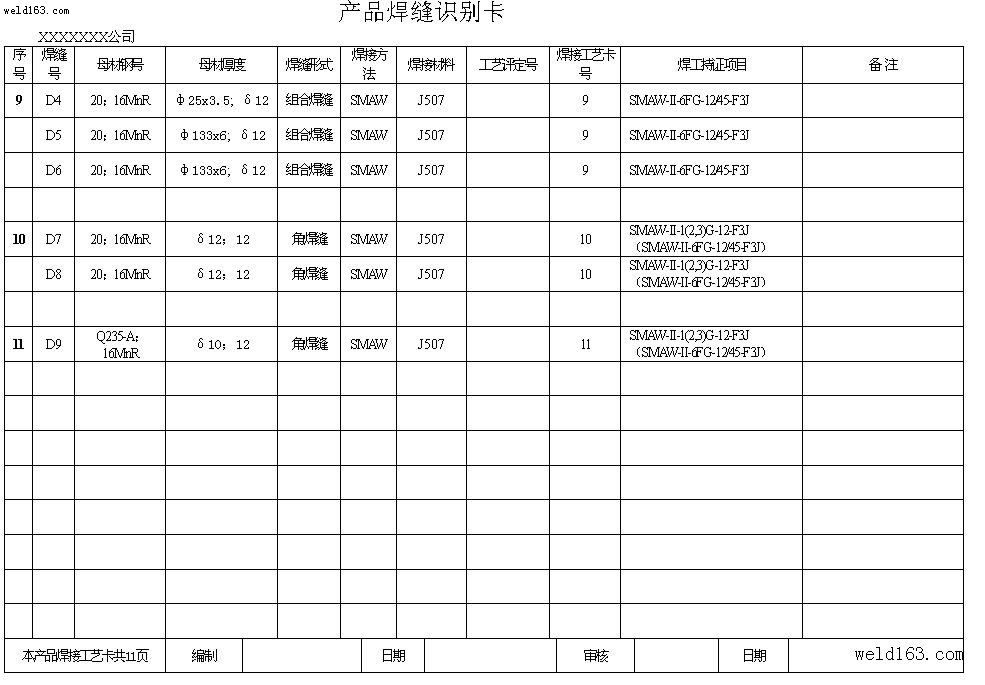

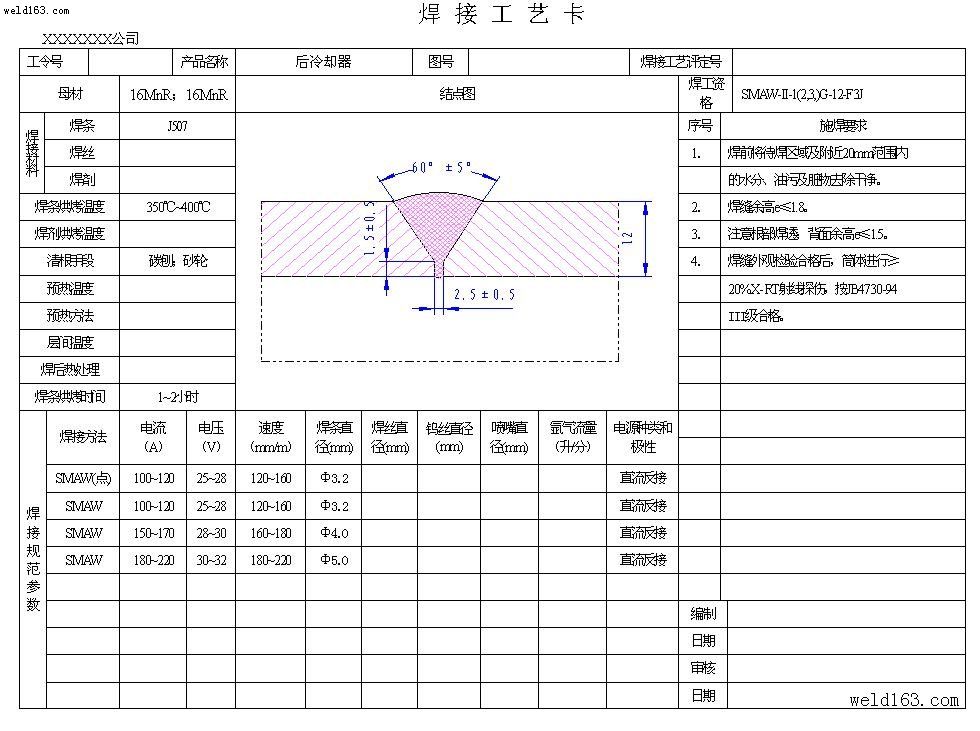

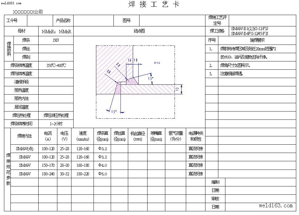

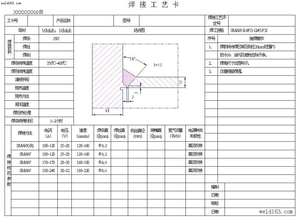

换热器焊接工艺卡(全本)
发表于 2008-8-21 09:51:55 | 显示全部楼层 |阅读模式 来自: 中国山东济南

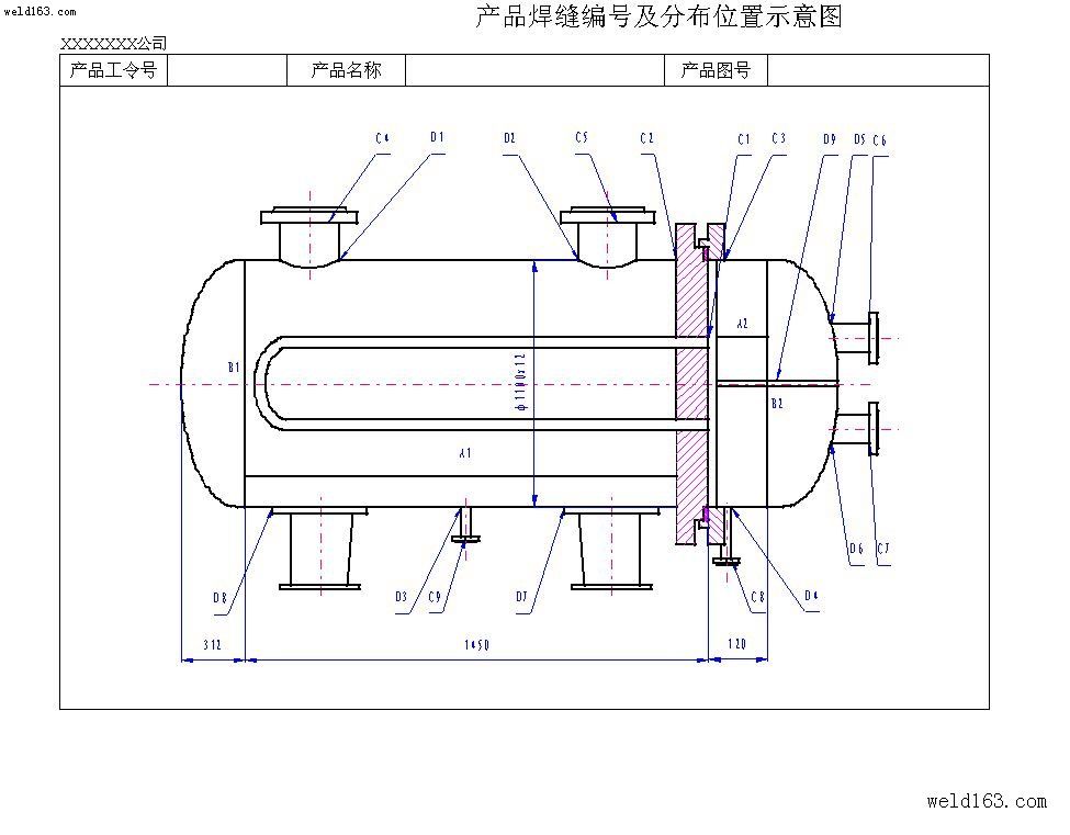

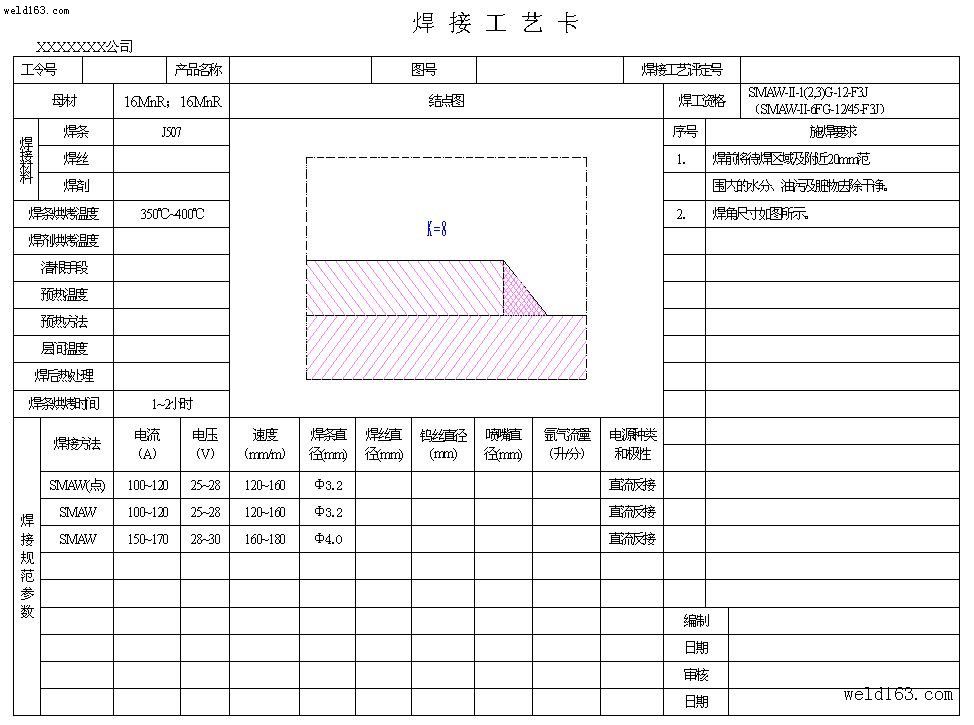

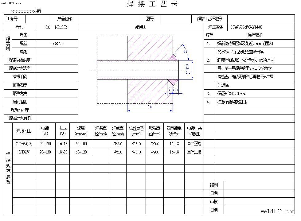

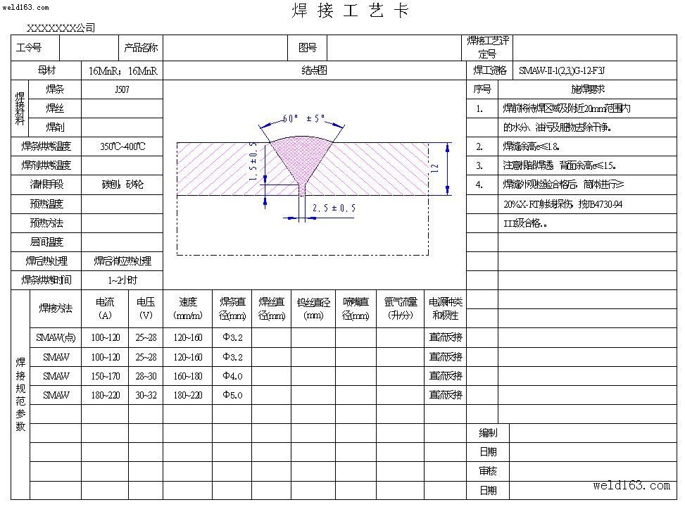

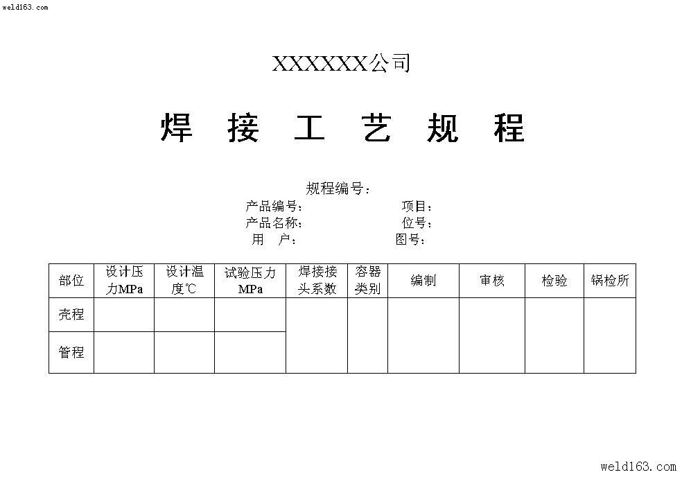

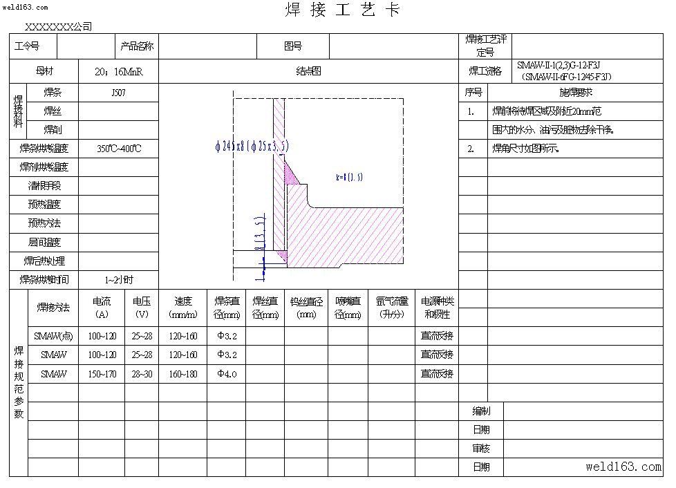

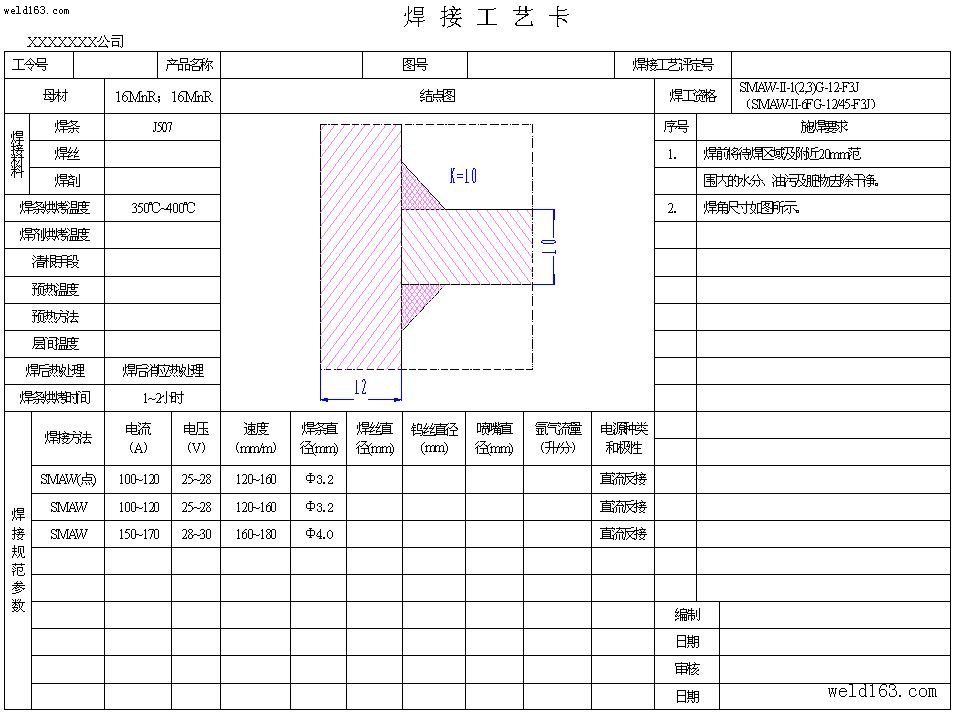

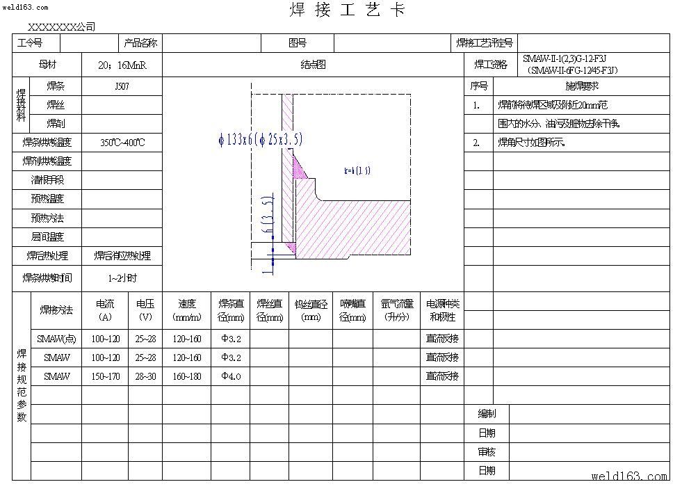

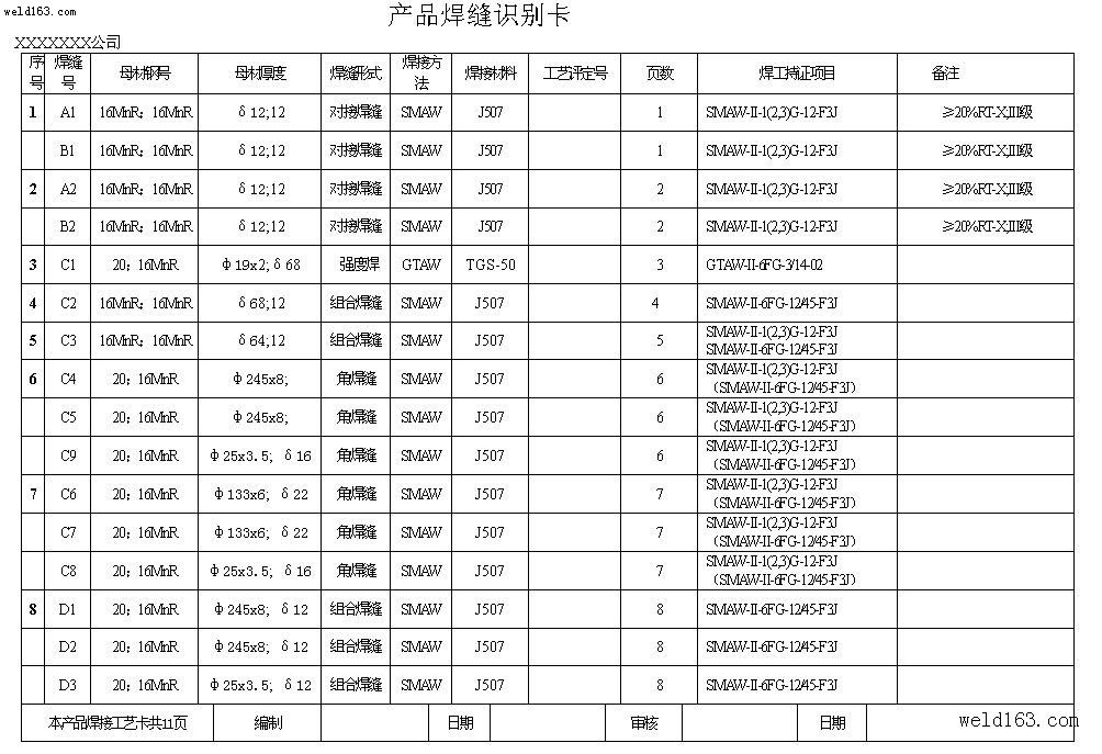

最近搞到一本非常好的关于换热器焊接工艺规程的焊接工艺卡全本,仔细学习了一下,非常的全面、实用。现在把它发到论坛上,分享给大家。
