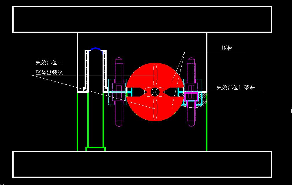

如图;上下 两压模在挤压工作时出现图示的 几处失效状况;压模的材料为钢丝轮上割下的Cr12MoV;被加工材料为Q345退火管压紧钢丝绳;模座为45#钢;' E$ Z/ l: Y0 C# T" r. Q3 m$ `* m
我曾用百分表测过模座在最大紧力时的涨开量,大约在0.05mm-0.06mm内;不知道经过热处理的Cr12MoV的延伸率有多少,是否韧性太差,延伸率不够;或是其他原因;# N6 a- [' f) M5 s6 R2 O! R6 Y( S

模座刚性够吗?
) \+ |3 ^4 d2 p2 b/ }" o如果刚性够的话,压模采用韧性好的材料试试

问题可能还是出在材料上,因为你是利用旧的(压模的材料为钢丝轮上割下)材料。$ R7 r# A9 T7 \' t0 ?
热处理工艺是否合适?看看硬度是多少?

答:硬度是62HRC左右;
! l9 b  p3 f3 @我想问题也是出在模具材料上,该模具应当需要较大的强度和韧性以及耐磨性等抗变形能力,不知道选用什么材料为好  O4 j9 Z! R: {3 z0 ^5 o% X% Y
挤压的原材料是Q345退火的管子;请各位帮忙推荐几种材料;Cr12MoV材料是够硬,但是韧性太差,模座略微有点外张,模芯就裂了

我认为是模具结构的问题,压模形状导致受力偏向两边,最后出现裂缝
