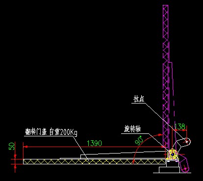

有这一门盖自重200KG,绕旋转轴旋转900度。请问在拉力点需多大的拉力才能拉得动?谢谢

拉点的力臂尺寸没有确定呀,应该再给出y向的尺寸。
 楼主| 发表于 2008-8-21 15:25:49 | 显示全部楼层 来自: 中国江苏无锡
门长3400mm,拉力点是在长度方向的中间位置,就是在1700mm点上。谢谢

设门重心在门长1390mm的二分之一处,即695mm,设开门用的力为F,用力矩平衡公式:3 U- {. A2 k' {6 n( a0 R
    F×138mm = 200kg ×695mm        F = 200×695 / 138  kg =1007 kg

不能简单得这样算,条件未给完全。

要考虑摩擦力和加速度?0 o1 C& D8 n/ h! M8 u# V
还是按静转矩计算?
4 A+ {$ N& d/ t" Z条件不够全

' l' V# {. u2 m" I" U以这位朋友的计算你在稍微加上安全系数就可以了...

一吨的力差不多,门的重心还应该靠紧铰链一点。加上系数就更好。条件我觉得够了,就是从静止到运动呗。
