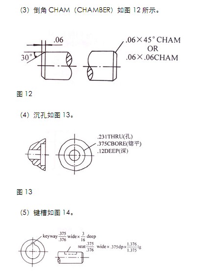

有一个美尺寸中Фxx. 公差C-bore x 尺寸 公差 Deep  中c什么意思

发表于 2008-8-21 21:35:41 | 显示全部楼层 来自: 中国浙江温州
Cbore 应该是沉孔锪平的意思。如图是美国图纸标注方法:
# z* r1 E: M! p3 J+ d- d" z1 b+ m5 Q. W 美国图纸标注.jpg

发表于 2008-8-22 11:01:34 | 显示全部楼层 来自: 中国浙江宁波
台阶孔小孔穿了,大孔的深度的意思。

发表于 2008-8-22 14:04:10 | 显示全部楼层 来自: 中国湖北武汉
deep 表示孔的深度!
