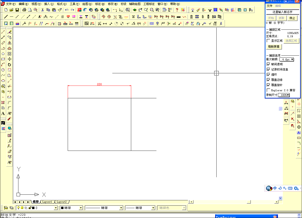

我 要标注220上公差为+0.07下公差为+0.05,怎么标注啊!新手啊

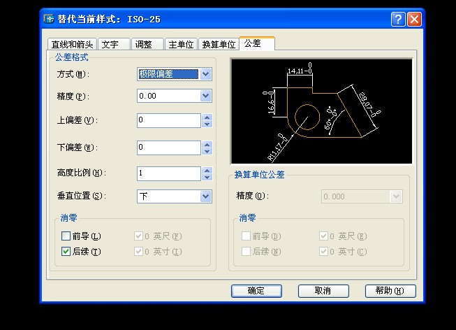

这样你看行不行
标注-----样式------修改 然后就有下图,在上边改好就可以了

发表于 2008-8-21 15:42:02 | 显示全部楼层 来自: 中国浙江台州
标注尺寸时用多行文字写上+0.07^+0.05在选中+0.07^+0.05再点a/b
woaishuijia + 3 应助
发表于 2008-8-21 15:45:11 | 显示全部楼层 来自: 中国北京
在上偏差数字前面加个 — 号就好了。

我出了个视频  第一次做 费了不少时间,你可以看看

发表于 2008-8-21 17:16:02 | 显示全部楼层 来自: 中国江苏南通
如果是直接进行的尺寸标注,可以在属性中公差一栏中,在相应的栏目中将上公差填入+0.07,下公差填入-0.05(注意一定要是-0.05),其他栏目做相应修改;或者在标注样式中做相应的修改就行。1 o2 P4 z* W& i2 Z; o8 w
