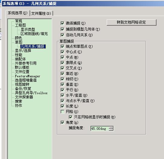

发表于 2008-8-21 16:33:58 | 显示全部楼层 来自: 中国河北唐山
原帖由 番禺理工 于 2008-8-21 16:17 发表 http://www.3dportal.cn/discuz/images/common/back.gif' J6 i7 _- L* M9 w2 v% V, g. b
比如线与线的交点
! \4 R0 f  F5 p切点,端点之类的,如何实现捕捉的?
+ D' Y$ J" _; a5 }9 l我看线跟线之间的交点,没有自动实现的?,端点还可以,中点都可以
$ [: r' Y8 P8 {+ z! r谢谢
( e  j3 f- J. t2 @# L
看这里,。。。。。。。。

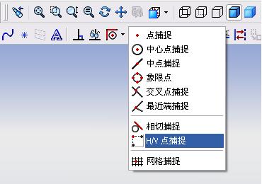

发表于 2008-8-21 17:31:05 | 显示全部楼层 来自: 中国新疆乌鲁木齐
楼上的是捕捉设置,在右键菜单和工具栏上都有选项啊。比价灵活。

8 ]0 H: G* U  o; u
你这个“点捕捉”也只能捉到点水平或竖直的,并不会像CAD里可以找到斜线的虚拟交点,其实SW草图很方便啦,随便画个大概草图,然后通过“约束几何关系”“标注”“修剪”等命令就很快做出,多练习用习惯就好。把草图里常用的命令设置“快捷键”,可提高做图速度 2 h# `6 p+ T! [  ^- [

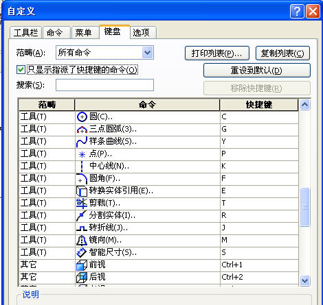

发表于 2008-8-21 20:36:08 | 显示全部楼层 来自: 中国山东济南
有快接键的   自己可以设      一般默认的是F3
 楼主| 发表于 2008-8-21 20:53:30 | 显示全部楼层 来自: 中国广东梅州
原帖由 zhaowenzhu 于 2008-8-21 16:33 发表 http://www.3dportal.cn/discuz/images/common/back.gif
" H/ g2 n& W% W  P2 ~# R" }: N3 d4 o* ]* }- K* u% R
看这里,。。。。。。。。
0 ?6 J4 Q* A  w3 Q. K. Q
4 u& Y/ X5 r3 [2 ]1 T你的是SW几的版本的,我的2004没有你这样的

发表于 2010-3-2 09:15:32 | 显示全部楼层 来自: 中国江苏镇江
4楼设置快捷键的方法很好,可以从工具-自定义-键盘设置

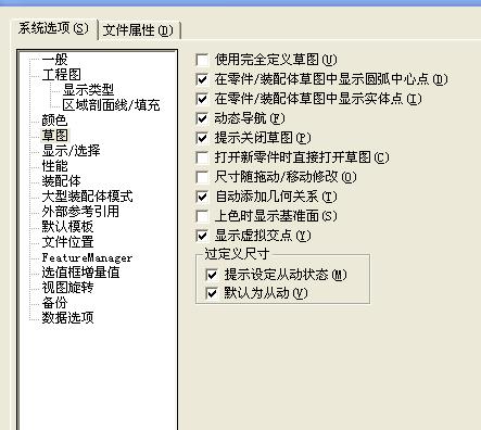

发表于 2010-3-2 19:09:41 | 显示全部楼层 来自: 中国广东韶关
我的SW2010,虚拟交点是可以捕捉的,绘图时启动草图的一个草绘命令,用鼠标分别指向两个延伸线可以相交的线段,这时就会有虚拟交点出现。
