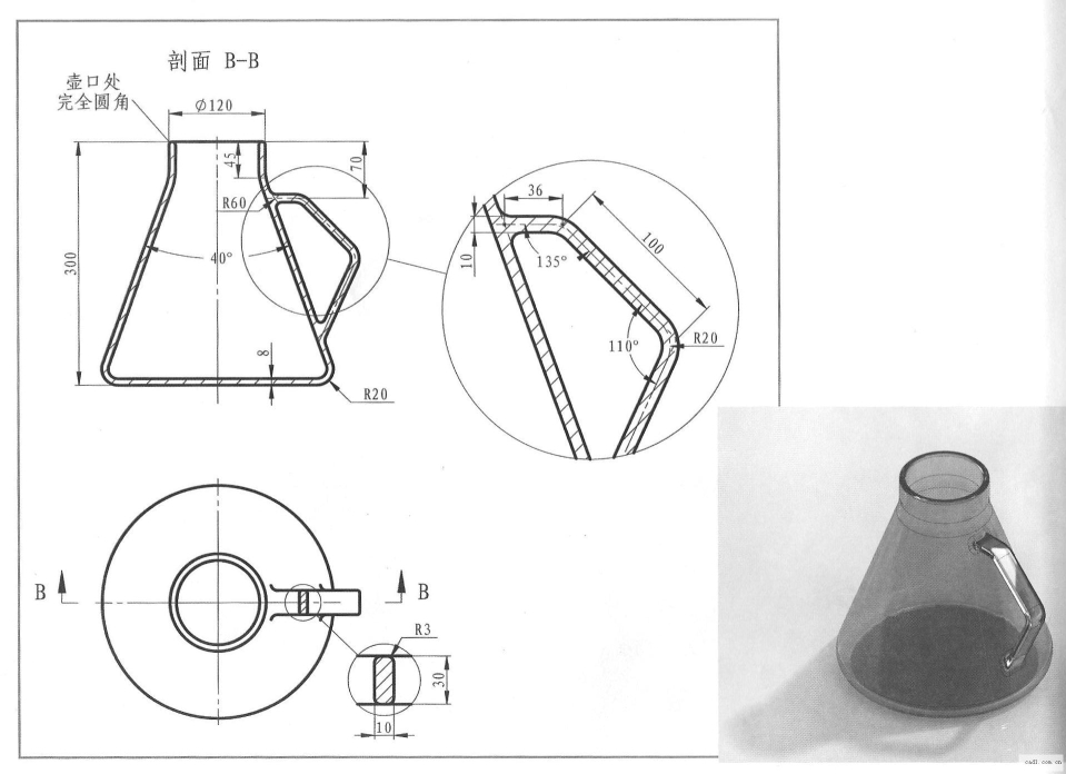

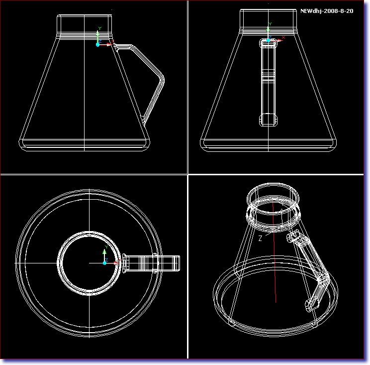

练习题——水瓶. I9 V/ ~( k6 I9 h1 {! r
2007做,图形很简单。
参与人数 1三维币 +8 收起 理由

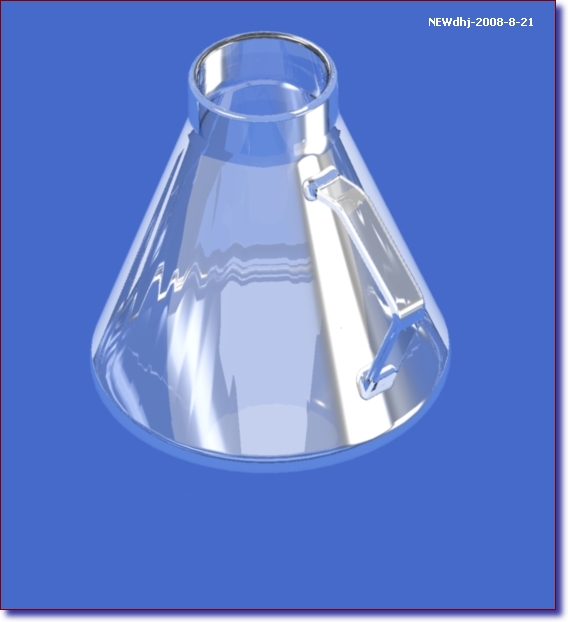

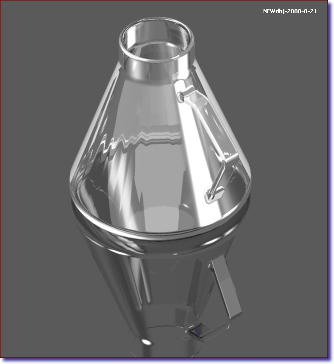

交作业 :lol:
" n* b7 p5 S8 O& d6 {9 s& a7 ^. B- Q7 i4 I* K. M, J- U, j
5 F* z6 ?" P2 l% l/ n! H) a
* e6 X/ |7 \: y- r! [ 水瓶-1.jpg
: b$ R/ Q1 W+ Y
* f$ W0 r1 H6 P 水瓶-2.jpg # i. H6 S5 Q2 g3 \- S# Q3 T
0 o6 W( h/ _1 B  u7 p

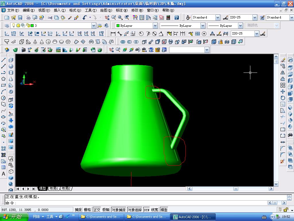

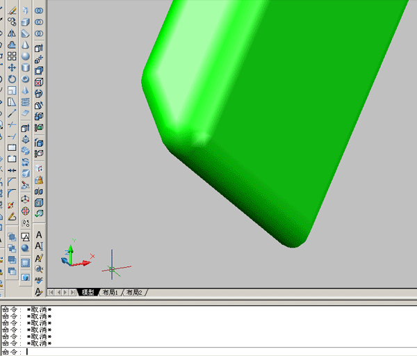

交个没有完成的!因为不会做瓶耳和瓶子的连接圆角那里!!希望高手指点~~附上原件!!
水瓶.dwg
114.86 KB, 下载次数: 6
woaishuijia + 2 瓶体和手柄没有并集,所以圆角不成功
发表于 2008-8-23 23:17:01 | 显示全部楼层 来自: 中国广东茂名
回复 3# 的帖子
瓶体和手柄没有并集,所以圆角不成功       1 W+ |% b' H. u
$ l9 {' i' d+ U6 `挨~!就是不会做这里!!!我并集了还是不行呀!!哎!!用什么命令的!!- T6 |# l6 ^' a) ]( I% W
希望高手指点指点' S( {8 Y& {& o7 W* Y
7 k7 ~0 y* d: @- G+ {1 b
[ 本帖最后由 zyc412214 于 2008-8-23 23:18 编辑 ]

原帖由 zyc412214 于 2008-8-23 23:17 发表 http://www.3dportal.cn/discuz/images/common/back.gif* Y  U$ q* O; s( [6 o
瓶体和手柄没有并集,所以圆角不成功       # j( y4 |' F& s" ^; y/ S
- J3 y5 L. r2 M0 o7 b9 `1 L
0 K/ n/ H$ T7 @, M5 E希望高手指点指点
4 W+ W5 w* X8 X6 @0 o- c2 s图形中手柄上面连接部没问题,下面端面不要先圆角。帮你修改了一下,你试一下,并集后再圆角,r=5
水瓶.dwg
133.91 KB, 下载次数: 13
