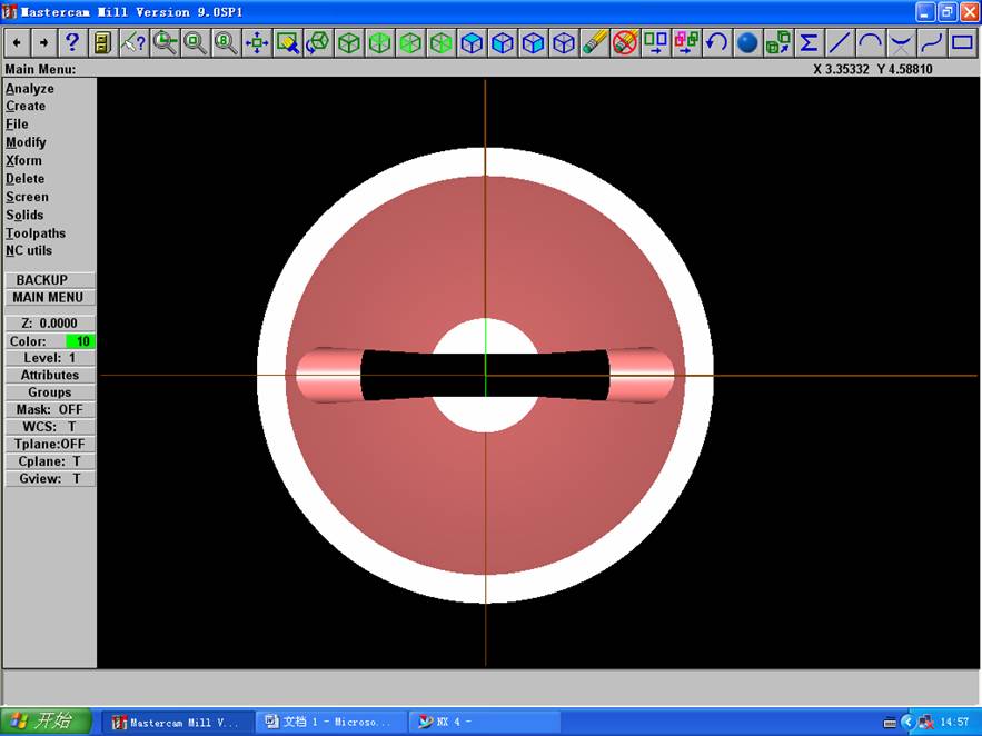

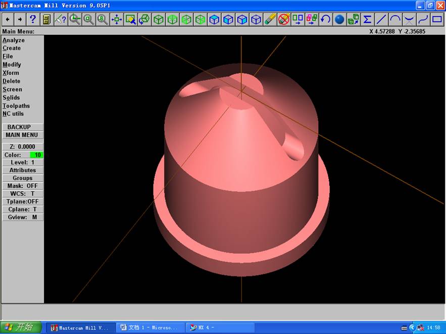

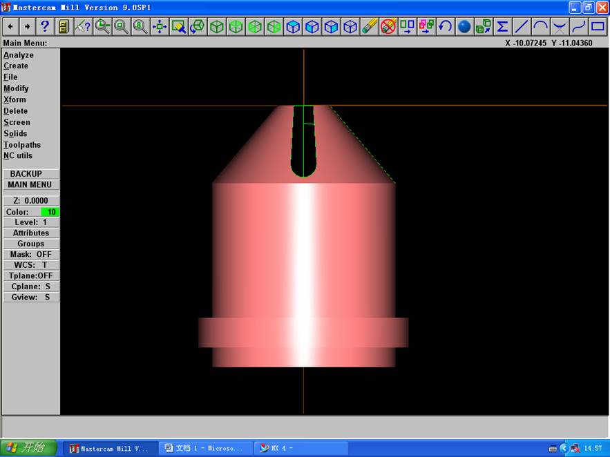

/ D. c% Z: W' S/ K% v产品外观如图,材料为POM。需铣削的U形槽尺寸为:顶端开口处为3MM。底端为R2。槽深13MM,长28MM2 v! z. s( g9 u$ q
小弟用3MM铣刀走外形,开始时先铣一半,然后将工件翻转180度装夹,再铣另一半,但在接刀处有明显台阶,
! c7 _* J' q& x( m后改为直接从一端加工到位,但由于刀具过长,在3MM处弹刀严重,且在底端的R2处让刀,R2铣出来大概只为R1.5
: R, e- j, W: ~/ b' S求高手指教,小弟感激不尽!5 u. [; f3 R% P: V3 H& i$ T1 x

发表于 2008-8-22 08:53:42 | 显示全部楼层 来自: 中国江苏扬州
塑料制品感觉开模具比较合适吧
发表于 2008-8-22 09:09:18 | 显示全部楼层 来自: 中国北京
加工数量多么?为什么不上注塑机打啊?
发表于 2008-9-2 01:38:22 | 显示全部楼层 来自: 中国广东东莞
先锣底面的内孔(开料时留长点,方便第三次装夹),倒石膏待固化后再锣带锥度面(图1),完成后把pom横放,最后完成3mm带r2处(直接走2d线架就可以了)。试试
