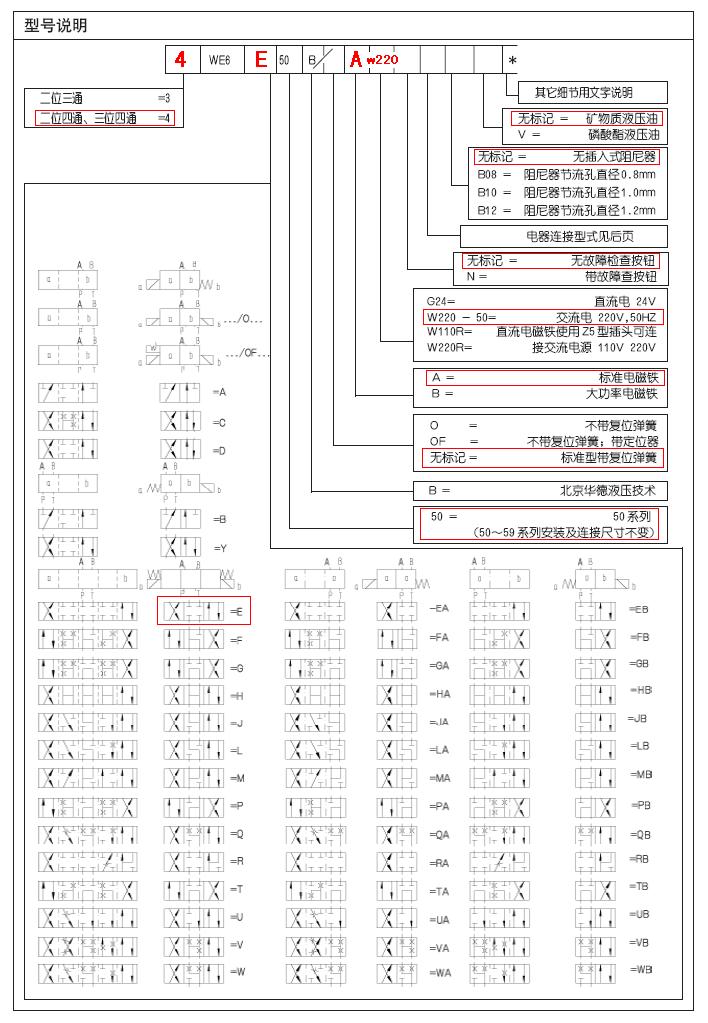

4WE6 E 50/ A W220V   是换向阀吗3 E0 k. M$ j% Q5 y
上面都什么意思  我查了 换向筏分很多种结构 我这个是属于哪种呢
0 S4 w0 x2 O& B5 R$ [/ _# f+ |, Y' Y% m- l$ [
希望高手帮解释下   最好能解释下结构 原理 有几个位置  ( T* t4 [  f1 |4 u" J

该型号是力士乐系列的三位4通电磁换向阀,通径6mm,中位机能O型,线圈电压交流220V。其编号含义见下图。

楼上的,解答得很详细啊!是很好的教材型资料。

WE的不一定就是力士乐的电磁阀,国产的也有

这个是力士乐的型号。
发表于 2008-8-22 10:34:07 | 显示全部楼层 来自: 中国河北邢台
这种阀现在国内有北京华德,上海立新生产,另外还有一些小厂仿制。

貌似力士乐系列的阀都是这种型号啊!
" E6 w4 R0 s3 K8 c# K* G4 h刚才查了一下,立新的也有吧
