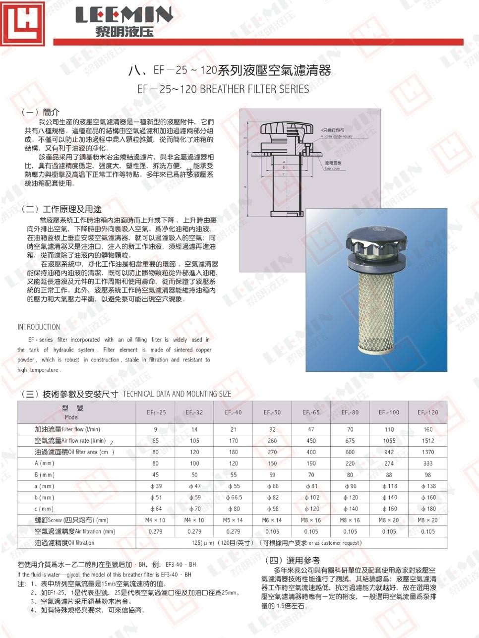

哪位了解油箱空气调节器的能否介绍一下它的结构以及设计计算
发表于 2008-8-22 15:34:44 | 显示全部楼层 来自: 中国四川成都
你指的“油箱空气调节器”是大概是油箱上用的空气过滤器,可以到相关的生产厂家查看其资料。
 楼主| 发表于 2008-8-22 15:49:48 | 显示全部楼层 来自: 中国河北沧州
不是,有本质的区别,有知道的人吗?
发表于 2008-8-22 23:04:15 | 显示全部楼层 来自: 中国贵州贵阳
还是指增压油箱的压力调节?
