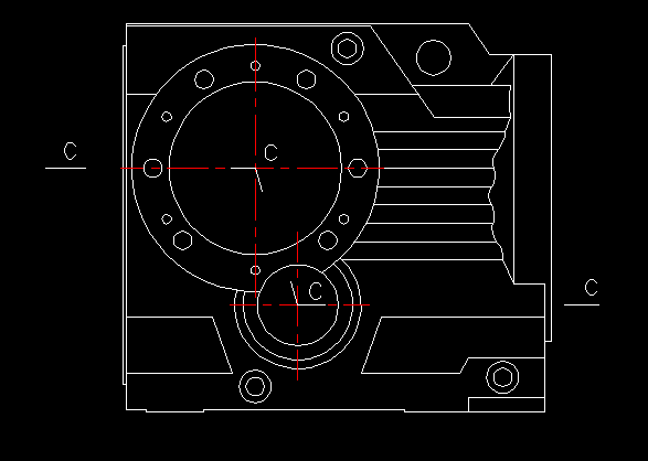

如题,图片在附件上,如何在PRO/E上剖出C-C的剖面 未命名.bmp

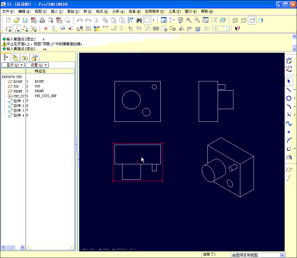

零件建模完成之后,点proe右上角的视图管理器------X截面里面------新建-----找到一个合适的平面草绘你给出图片上面的C-C这条线。然后完成剖面的建立。在工程图中找到你在零件状态下所见的截面然后调出,制作出剖面图。就OK了

在视图管理器中增加剖切平面就可以了

我找不到适合的平面啊,C-C其实是剖出类似Z字形的截面往下看长生的视图,在PRO/E里这要建三个基准面才能行,现在我是搞不定怎么确定这个面,希望有高手发一个例子上来参考

你把附件上传,我给你剖出C-C的剖面,给你。其实2#的师傅已经说明白了。

用偏距作出剖面就可以了

利用剖面中的偏距类型 在工程图所示平面草绘剖切直线 c--c 就ok了
