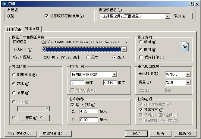

画图的时候,画成了A0的图纸,打印的时候才发现不好打印,想问下,如何进行最简单的修改,才可以把图在A3或A4纸上完全打印出来??

在打印设置里面将图纸尺寸设置成A3或A4就可以了

是的 再打印的时候选择一下图纸尺寸和图纸单位 选择你想要的A3或A4 打印它是按比例的

谢谢,试了一下,可以.

打印当然是可以的,但可能文字和标注不能清楚的显示出来,我建议还是按A3纸画图,使用绘图比例达到A0图纸大小,这样打印出来整体清楚,图纸也好看些......
