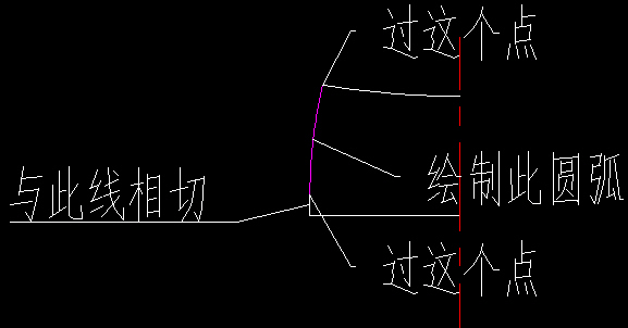

[已解决] 如何绘制过两点且与直线相切的圆弧
发表于 2008-8-22 09:35:56 | 显示全部楼层 |阅读模式 来自: 中国浙江宁波
圆弧半径不做要求

三点画圆。
. [5 A' F% d; U$ H“C”、回车、“3P”、回车、鼠标点第一个点、鼠标点第二个点、按住Shift键点鼠标右键、在弹出的菜单上点“切点”、把鼠标移到直线上点一下。

 楼主| 发表于 2008-8-22 13:36:46 | 显示全部楼层 来自: 中国浙江宁波
谢谢这个问题困扰我好久了。公司产品中的一部分。
