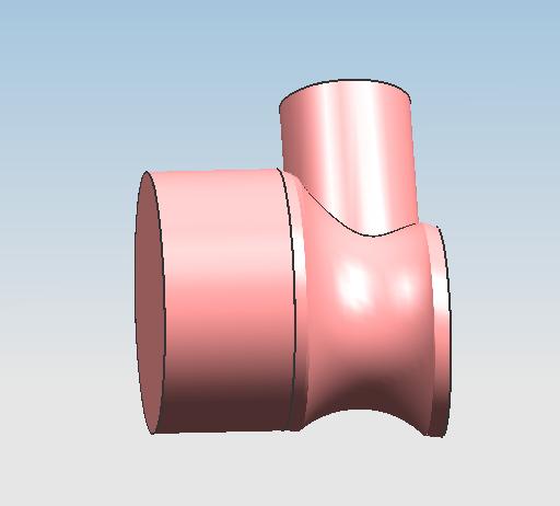

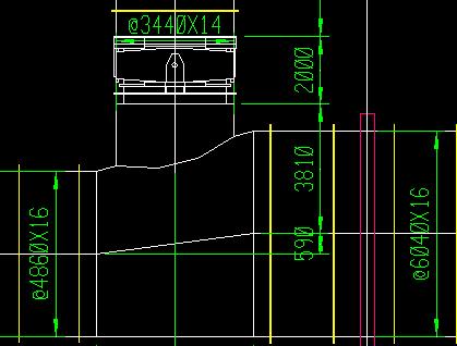

因为应用上的需要,正在自学ug,在绘制过程中需要画偏心异径管的3d图,在几个论坛上问过了,都没得到答案,希望在这里能够得到,下图是需要绘制的部分二维工程图,其中左右两侧是口径大小不同的管道,中间是需要绘制的偏心异径管,需要底平安装,希望各位高手能够提供绘制命令和方法,先谢过了。
, x; n3 p) i- n( H/ X/ M
; f! \+ s8 u) ]- {; W另还有个比较菜的问题,两管道相交不穿过,怎样去掉贯通管内的部分,好像用剪掉,剪不掉,说不能分成多个体,其实就是下图中,垂直的管道与异径管相交部分怎么绘制!!希望能得到解答!!
3 K# r' L, H8 H% T! t0 ^; n  u# k
Ps:小妹新来,请多以后照抚!
发表于 2008-8-22 10:52:15 | 显示全部楼层 来自: 中国浙江台州
偏心异径管,先画线后用通过线网格命令,贯通管内的部分,用替换面命令

发表于 2008-8-22 14:25:14 | 显示全部楼层 来自: 中国重庆
糟了,突然发现楼主发的附件那个视图我都没看懂。

做个图,是不是这样
 楼主| 发表于 2008-8-22 15:55:59 | 显示全部楼层 来自: 中国北京
楼上不是这样的,我也按二楼的鼓捣半天了,中间总是不平滑,没弄出来,

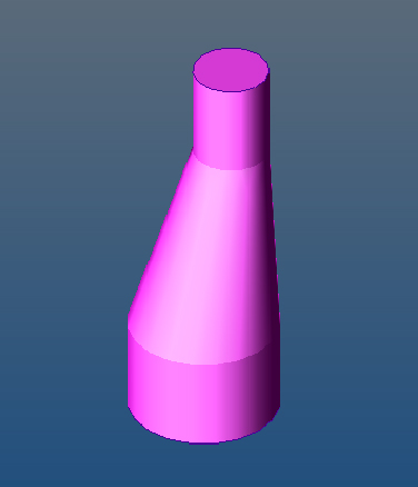

4 y! M+ k' L( l5 e- Q, X中间这部分应该是个圆台的,不过底部水平
 楼主| 发表于 2008-8-22 16:07:39 | 显示全部楼层 来自: 中国北京
大致形状应该是这样的,不过我的是管子,2 {; D) r2 X0 w4 ?
我这是从别的地方拷过来的,不过他不是用ug做的,不知道用ug怎么做!

 楼主| 发表于 2008-8-25 09:18:49 | 显示全部楼层 来自: 中国北京
回答楼上,我不是困扰于怎么从台变成管,而是就连怎么绘制这个台我都不会,鼓捣很久了,真心求教!

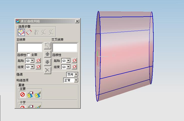

发表于 2008-8-25 10:46:58 | 显示全部楼层 来自: 中国浙江台州
学会用这个命令
 楼主| 发表于 2008-8-25 11:30:06 | 显示全部楼层 来自: 中国北京
多谢60383的这位大哥多次帮我解答,
- r6 U) m% \" S( G5 o我用的是ug5.0,里边网格曲面的命令和你的不一样,2 h4 U* i! j! O8 B  c- F
我正在尝试, 还没做出来,
 楼主| 发表于 2008-8-25 14:28:41 | 显示全部楼层 来自: 中国北京
感谢,太感谢60383的大哥了,我终于画出来了!!- T9 D& k0 T: i/ W! U
多谢了!!太激动了,困扰我2个星期的问题终于解决了!
- K! L! p" W6 T" K/ t* O另跟大家分享一下,我在绘制过程中遇到ug5.0作不出的问题,是因为在5.0中应用网格曲面的命令时每选一条线就需要中键确定一下,很重要!!
