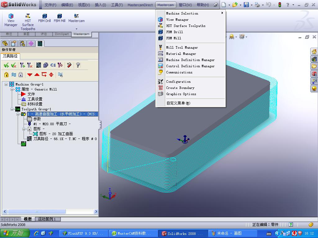

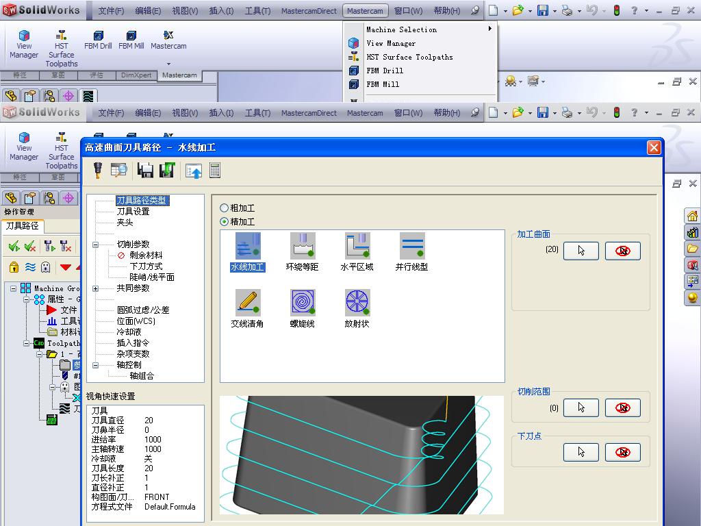

SolidWorks 可直接启动 Mastercam, V! q  H( w' x. N5 r% ~
  Y4 b7 b  N; b$ H) {[ 本帖最后由 ricky300 于 2008-8-31 15:59 编辑 ]
发表于 2008-8-31 15:58:37 | 显示全部楼层 来自: 中国广东东莞

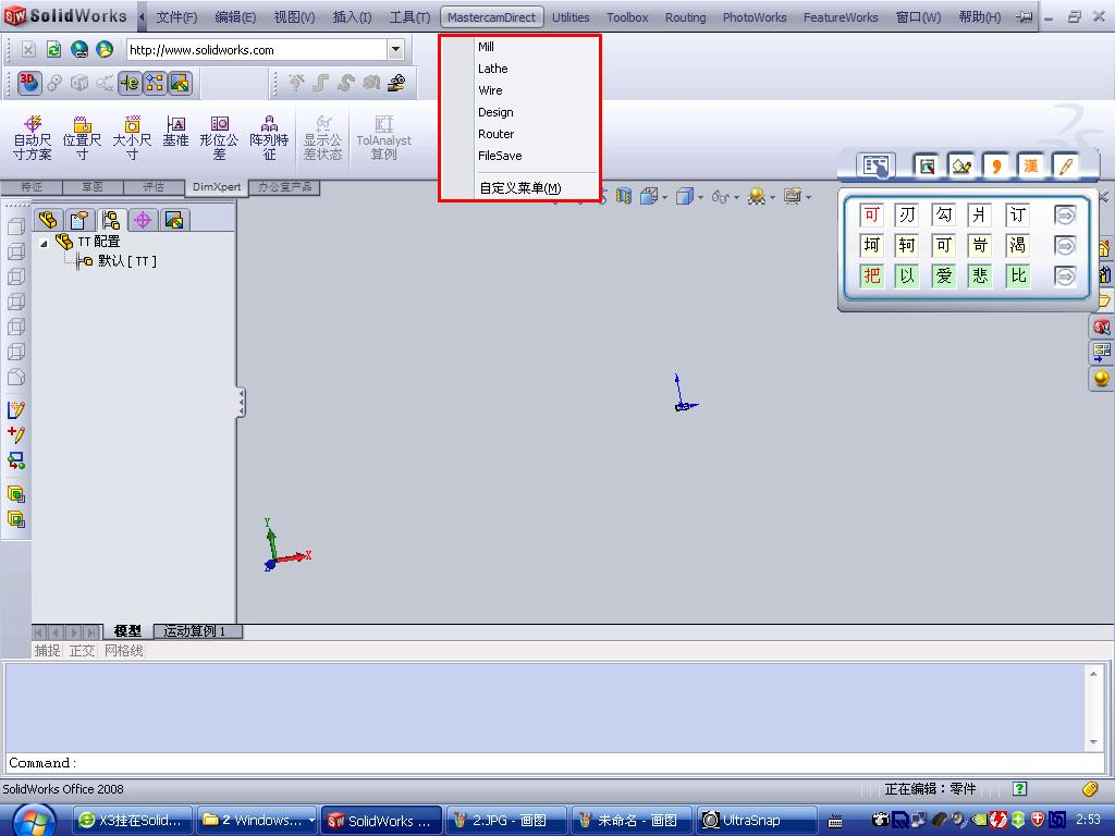

发表于 2008-8-31 16:51:24 | 显示全部楼层 来自: 中国上海
solidworks怎样挂在x3
问solidworks怎样挂在x3
发表于 2008-8-31 22:28:39 | 显示全部楼层 来自: 中国山东泰安
不错,请问楼上的能否教大家一下,都感受一下。谢谢
发表于 2008-9-2 22:47:03 | 显示全部楼层 来自: 中国广东东莞

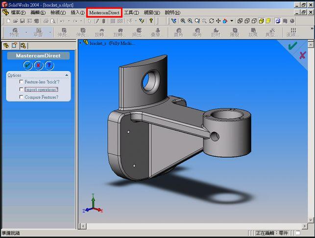

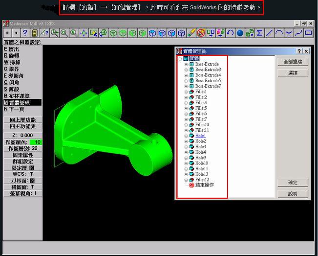

直接启动 Mastercam 同SolidWorks 挂上Mastercam 不一样
发表于 2008-9-2 22:52:17 | 显示全部楼层 来自: 中国广东东莞
直接启动 Mastercam 只是将文件转为mc9或mcx文件
% C* B3 C9 e2 H6 }" h  wSolidWorks挂上Mastercam就可在SolidWorkS上用Mastercam编程5 E4 s) G+ t3 K8 l+ C% a. B

发表于 2008-9-3 06:45:59 | 显示全部楼层 来自: 中国上海
怎么挂啊,我这里不行啊,你用的solid和mc是什么版本
+ S0 p6 y6 B) l: w3 e- B' L4 J1 B; b* A( J; E/ `9 C
[ 本帖最后由 zhuyi0829 于 2008-9-3 06:51 编辑 ]
发表于 2008-9-3 16:44:34 | 显示全部楼层 来自: 中国江苏扬州
mastercam_X3版本的可以直接挂上solidworks
