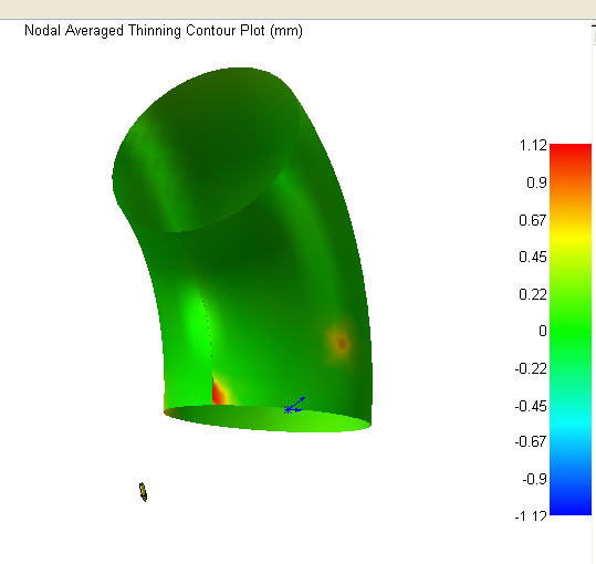

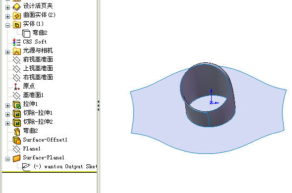

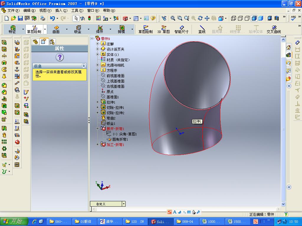

3DQuickForm展开参考:
  }( `# a7 j/ K- s' X4 Z# ]
# U# C7 j4 c  i: ^- [ 1.jpg
* N' n2 Y8 N! |  v+ A, d$ f, d. p+ R' x2 g" [
2.jpg ( O+ M( l7 J& d$ a7 q* O
; W8 x1 P1 |& s, x/ HSW2007: 弯头折弯.rar (523.74 KB, 下载次数: 21)

发表于 2008-8-24 14:14:33 | 显示全部楼层 来自: 中国上海
10楼的怎么展开的,这么强啊
