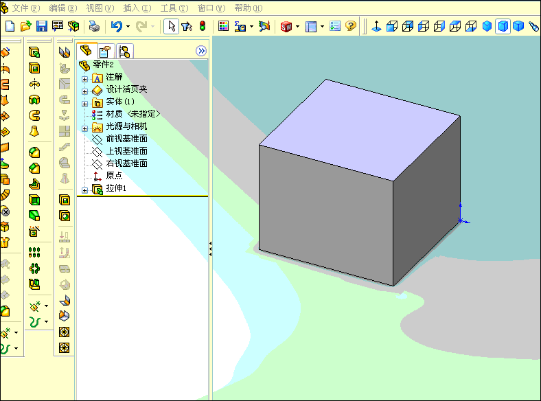

如何吧SolidWorks 文件形式转换成IGES格式???
发表于 2008-8-22 13:36:03 | 显示全部楼层 来自: 中国台湾
另存新档中,档案类型选择iges即可
 楼主| 发表于 2008-8-23 09:10:48 | 显示全部楼层 来自: 中国辽宁鞍山
我另存了  也选了IGES格式,但是还是不好用,  是不是我得  SolidWorks 2007有问题?那里有2008得下载?
发表于 2008-8-23 09:37:13 | 显示全部楼层 来自: 中国台湾
不是版本的问题,是档案格式的问题,
" t* G$ a4 j% b; tiges这种档案格式它的运算本来就比较简单,
; ?- x3 l- ?; _6 g! W. W所以转档后破面的机会也比较高,
9 @/ s3 a& N" Y; Z+ w. K: O一般我都会转成parasolid格式的″*。x_t″或是″*。step″档。。。+ f" U0 Z- }( ?7 M5 R3 V
这两个档案格式在转档后,破面的机率比iges小。。。
发表于 2008-8-23 10:05:16 | 显示全部楼层 来自: 中国河北沧州
4.gif 看图吧,图比较明白6 S+ x- c, L( V: k1 t/ @  R  |

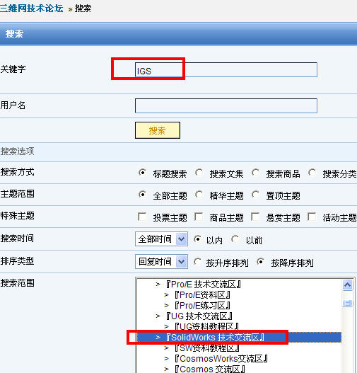

:L 我看你有时间还是自己去搜索下SW保存IGS文件的方法。要学会自己搜索,别老发重复的帖子。

实在不行截图吧,方法笨了点。
