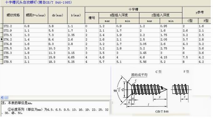

十字槽沉头自攻螺钉(GB/T 846-1986)如图。此外还有:8 r+ n- \8 y& g+ P
十字槽盘头自攻螺钉(GB/T 845-1985& x7 e  a2 F2 m; @% [
十字槽半沉头自攻螺钉(GB/T 847-1985! a) Y1 C; m) q% k) ]0 R" v
开槽盘头自攻螺钉(GB/T 5282-1985. u8 T2 k6 T% ^
开槽沉头自攻螺钉(GB/T 5283-1985
. {. ]+ O: U8 g- g9 f开槽半沉头自攻螺钉(GB/T 5284-1985
( |9 k: X4 }# b9 G六角头自攻螺钉(GB/T 5285-1985
