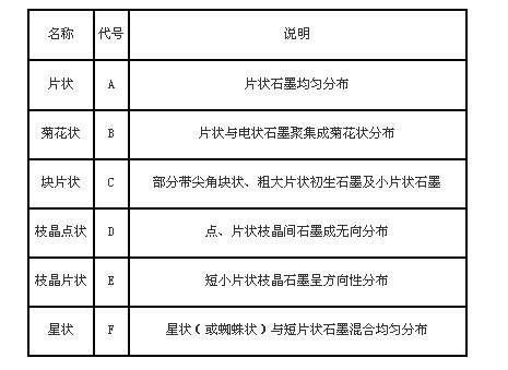

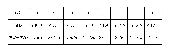

请问灰铁石墨等级划分,客户说按国家标准,可没找到石墨形态标准! j  E' k/ J6 v3 T7 v* c8 }9 g
现在是C形石墨多,不知怎么判定

GB/T7216-1987灰铸铁的金相组织

发表于 2008-8-22 20:31:17 | 显示全部楼层 来自: 中国江苏无锡
最简单的办法根据标准金相图谱比对进行判定。目前多用金相分析软件自动分析判定
发表于 2008-8-22 21:42:20 | 显示全部楼层 来自: 中国河北邢台
与标准图谱进行比对来定级
发表于 2008-8-23 09:32:13 | 显示全部楼层 来自: 中国广东梅州
灰铁石墨等级划分可根据灰铸铁金相标准(GB7216-87/ P! J* n5 z. [+ r2 a- e6 m
),包括石墨分布形状、石墨长度。
$ N9 K+ P5 n" C; J9 r不知你生产的何种铸铁,会要C形石墨多。这样性能不会, k) B* ?. V' [7 _" T
很好。一般高牌号铸铁,多以短小A形石墨为主。
