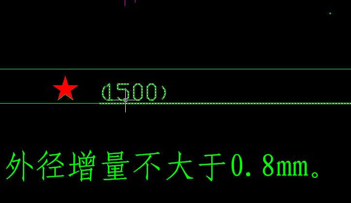

AUTOCAD2007为什么鼠标移至尺寸及线条处,会有阴影显示?急

 楼主| 发表于 2008-8-25 08:48:36 | 显示全部楼层 来自: 中国浙江杭州
如图所示,鼠标放尺寸线上就显示这样,如何解决呢?
发表于 2008-8-25 09:00:27 | 显示全部楼层 来自: 中国辽宁营口
在“选项”对话框中“选择集”选项卡下的“选择集预览”中设置

 楼主| 发表于 2008-8-25 09:03:55 | 显示全部楼层 来自: 中国浙江杭州
谢谢版主,呵呵,解决了
