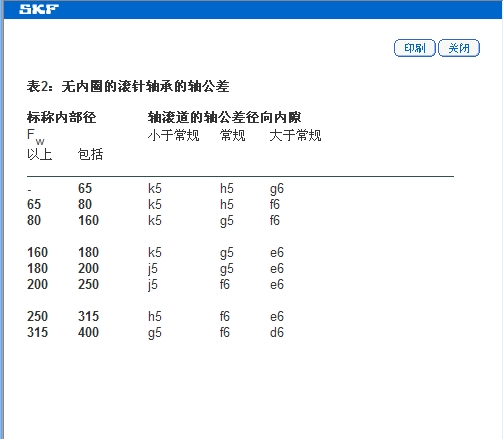

与滚针轴承配合的轴的公差问题:
+ J" W. Z# r* ^' s3 C) @请问与无内圈滚针轴承配合的轴的公差要求如何定?

发表于 2008-8-22 20:40:40 | 显示全部楼层 来自: 中国上海
不带内圈的滚针轴承对可淬硬和研磨的轴上的轴承配置是个很好的选择。 因为不需要内圈,使用的轴要求比较坚固。 轴相对于轴承座的轴向位移仅受到轴上滚道宽度的限制。 轴滚道的机加工达到适当的尺寸和形状精度,就可能制造出运转精度得到提高的轴承配置。
  Y% Y5 l1 m- q3 H: p& _& |
# N, X- d' j5 t7 {对于无内圈滚针轴承,通过为滚道直径选择合适的公差,可得到合适的内部游隙。 在图中可找到建议值。 在轴承座孔机加工公差不小于K7时,适用这些建议值。
6 V8 L& z6 F4 R8 f2 H$ j$ v' P4 }+ q# g; \! i
如果要充分利用轴承或组件的载荷能力,所加工的滚道硬度必须在HRC58至64之间。4 l3 B2 x3 j8 S: b7 ^
3 A! P' o: [! O- w. Y3 u/ r% ?表面粗糙度应该是Ra≤0.2μm或Rz ≤1μm。对于要求不太高的应用场合,可以使用较低的硬度与较粗糙的表面。. l- s7 g2 @  z
1 @9 B( R2 S+ p. u. k
不圆度与圆柱形偏差分别不得超过滚道实际直径公差的25与50%。
hero2006 + 5 应助
