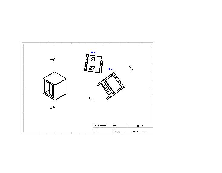

求教高手sw工程图怎样搞3D剖视图,先谢谢啦
发表于 2008-8-23 11:05:03 | 显示全部楼层 来自: 中国河北唐山
回复 1# 的帖子
说的太含糊不清,不知是零件图,还是工程图,工程图还有3d?
发表于 2008-8-23 19:08:57 | 显示全部楼层 来自: 中国

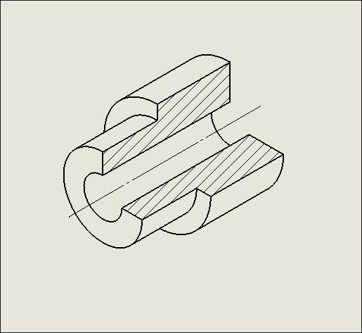

发表于 2008-8-26 08:56:09 | 显示全部楼层 来自: 中国河北沧州
 楼主| 发表于 2008-8-26 20:27:09 | 显示全部楼层 来自: 中国广东东莞
原帖由 三维圣手 于 2008-8-26 08:56 发表 http://www.3dportal.cn/discuz/images/common/back.gif
& Y. j/ m1 r4 m( I1 {! ]你是要下面的意思的剖切图吗953192
是的,楼主怎么弄的
发表于 2008-8-29 20:56:17 | 显示全部楼层 来自: 中国辽宁丹东
在零件图里另添加一个配置,在此配置里做一个切除拉伸。在工程图中的那个3维视图中使用带切除的配置。

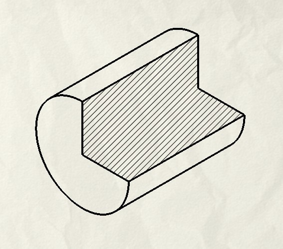

发表于 2008-9-3 09:36:03 | 显示全部楼层 来自: 中国河北沧州
偶也试着搞了一个,如图: 1.jpg
发表于 2008-9-3 10:44:03 | 显示全部楼层 来自: 中国北京
原帖由 diyxz 于 2008-9-3 09:36 发表 http://www.3dportal.cn/discuz/images/common/back.gif
/ U5 e6 B# j! N. g偶也试着搞了一个,如图:963470
! f, j$ F& V& s3 O
5 q- k6 H. v5 u: d, ~这个效果也太差了吧。  e8 j/ R% `$ x1 o# j+ S4 s' w
应该显示一下边线。
