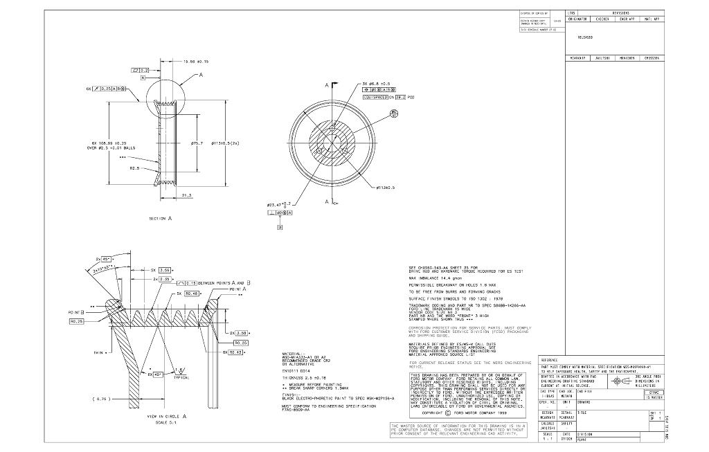

提供一张吧,为避免日后纠纷,格式转成JPG格式,图中关于产品代号图号公司信息等全部去除。仅供参考7 ?7 _' f$ s2 y8 h, ?, ^
该图纸产品是三大汽车公司之一某车型正在使用的7 y; V7 I2 k" f% j; U6 W' Z* h. f3 Z

我想要的是带动抽油机的电机上的皮带轮,还是十分感谢。

呵呵,还以为是钣金皮带轮呢。你说的是铸造然后车加工的吧

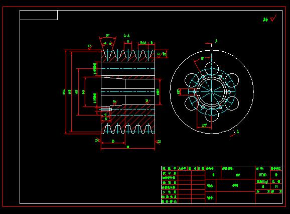

我就好人做到底,在提供一张车加工的吧

标准dwg格式

建议楼主先去查一下机械设计手册,看看你要的皮带轮是那种型式,是V带的、还是同步的、还是平带的、还是鼓型的,蚂蚁大哥所给的这种全部是使用V带里规格下高速带用的皮带轮。

8 @' i. ^; g/ m9 n图下了
! z* x  `. ~0 ?2 y3 T% o就是不知道6-M5的螺纹孔干什么用的
: t% D- ^+ [5 F刚开始还以为是锥套快装皮带轮图纸呢/ e$ z" i! ~& d, \3 q. v
呵呵
; ]( a, R, t6 l; H哪位朋友有8 k9 c6 X; {) T8 |: J# c5 h
能否提供一下

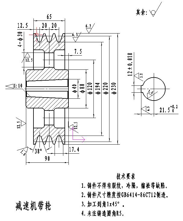

回复8#
3 M. o$ b8 v  Z& {6 k* [提供一张减速机带轮图供参考:: Y# X5 |; V) f6 X: R, ^* R& {
