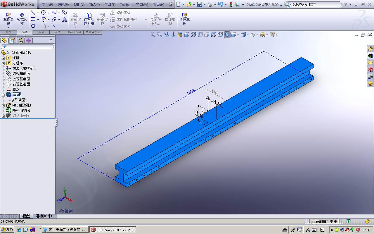

我现在设计一个线性导轨,外型尺寸如图所标。选定材料是40Cr钢,做承载用,一根悬壁承载约500kg。
! U: h5 X1 d( V4 J请教:6 e7 e1 P+ O9 C0 n
1、调质后其硬度应在什么范围合适?% s' |$ p: d* x) I' g) e
2、表面淬火的深度及硬度取什么范围,因为公司负责工艺的人告诉我只能表面淬火深度达到5丝,我不太相信。& G& ?1 S: R4 G3 d. \1 q# x
3、凹槽面是与螺栓型辊针轴承配合使用,一推推荐淬火深度是多少?淬硬层深度+ c- A2 L# d- R
4、调质及淬火的工艺方法。按材料的外型尺寸是不是容易加工?: @. c5 _' O3 ]
本人非常感谢能有高手指点。谢谢!

40Cr钢可以采用表面激光淬火的工艺,选择合适的工艺参数,可使硬化层的显微硬度显著提高。
