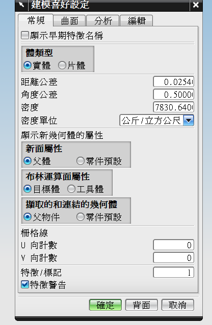

一般封閉的曲線會生成實體,
/ C* q, n- Z1 N4 ?' V, V" A. Z* e不想的話,到喜好設定裡的建模,把內定的體類型改為片體!
1 c, O- d7 C0 v3 \9 v9 v試試看!
