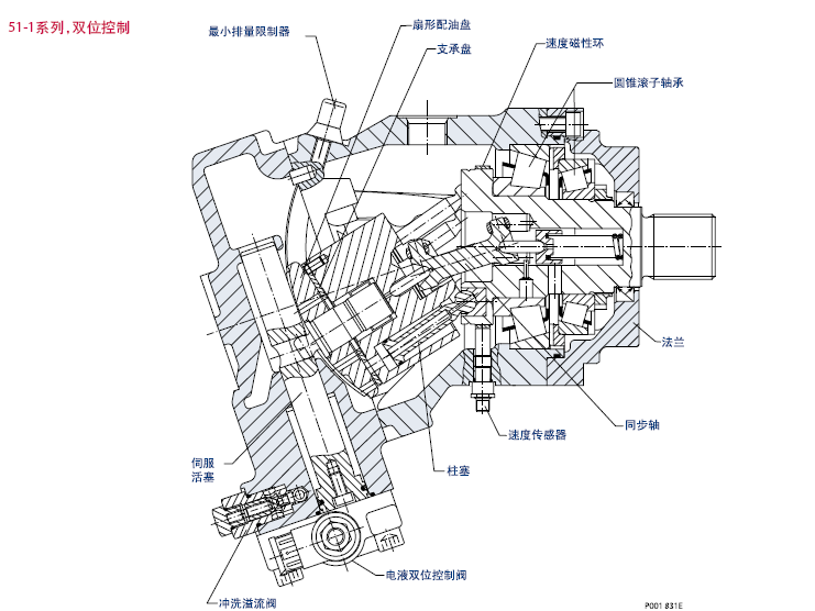

[讨论] 大家来讨论一下萨奥的51系列马达和力士乐A6VM马达的应用的区别
发表于 2008-8-23 11:16:53 | 显示全部楼层 |阅读模式 来自: 中国上海
力士乐的A6VM系列马达和萨奥的51系列的马达都是常用的马达。最近用萨奥的马达遇到一些问题,之后想总结一下这两种马达的区别,没有找到A6VM的结构图,有谁能提供一下,我这里把萨奥的51的结构图发上来。这两种马达都是斜轴变量马达,可是结构上是不太一样的我个人认为51系列的那个同步轴比较脆弱,是一个容易损坏的地方,据说萨奥在51系列基础上增强型的马达已经可以供货了。力士乐的好像没有这个问题,哪位高手给分析一下。还有一个就是51系列的马达在应用上要求低压腔有一个10Bar的背压,这个在开式系统中做起来就比较不方便,力士乐就没有这个要求。请大家帮忙从结构上分析一下为什么两种马达的要求是不同的

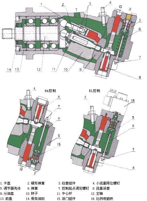

借用力源的,应该和力士乐的一样的其他控制方式大同小异,就不传了1 y/ |, k( O& k/ j5 a' r  S

力士乐A6VM马达的 最小排量几乎可以调到0排量   而萨奥的51系列马达的最小排量只能时最大排量的1/4,不能在小了。

对于“还有一个就是51系列的马达在应用上要求低压腔有一个10Bar的背压,这个在开式系统中做起来就比较不方便,力士乐就没有这个要求。” 我现在无法回答 回去看看以后答复你。我想问一下 你公司是做什么的啊 ?
 楼主| 发表于 2008-8-24 21:22:03 | 显示全部楼层 来自: 中国上海
背压的问题,这个我可以确认的。而且系统上怎么实现也不是很困难的事,只是觉得有点麻烦。至少管路上复杂了不少又,我只是想大家从结构上分析一下为什么要有这样的要求。我就是做工程机械液压系统设计的。

问了萨奥的技术人员,背压10公斤是防止滑靴掉出来

' [: ^% B! `3 T- q0 _    首先要更正一下三楼的观点, Sauer的民在也可以到0的!  我想大家要明白这个是很简单的,都是比较角度控制吗!  大家都应该知道马达上都有一个最小排量限位螺钉,这个做什么用的,我就不说了!大家明白它的作用的。   在三一做全液压平地机上,为了达到高速,其最小排量是20%。

    力士乐也是背压要求的,大家有空回去看看力士乐的样本,如果大家找不到我再把图贴出来。1 {* R. ^9 f7 U- d

    两者结构上最大的差别在柱塞缸筒与马达输出轴的扭矩传递方式, 因柱塞的结构不一样,Sauer的柱塞结构不能传递扭矩,而力士乐可以。这就是差别! 但无论如何,Sauer的马达采用心轴传动,其强度毕竟不是很强,其他能承受的角加速度不大。 在冲击大的场合不适合。  如在转机上就不适合采用Sauer的马达!

马达的回油是需要10巴的被压 ,作用确实如7楼说的  防止滑靴和柱塞脱离。如果没有这个被压,马达在高速切换旋转方向时,很容易使滑靴和柱塞分离。

我个人了解,A6V及51系列的马达都是弯轴马达,弯轴马达并没有滑靴,关所以这10bar之说的解释不对。0 t' Z( L# H) A! v- O
我想Sauer的技术支持会如些不专业的。我认识的Sauer工程师都是非常不错的!

这个压力应该是一个范围 大概是10~24bar

今天又看到这个帖子被顶出来,想说一下。后来看到一些资料,SAUER马达在不要这个背压的条件下,进行试验,具体参数已经不记得了,最后的结论是可以正常工作。
