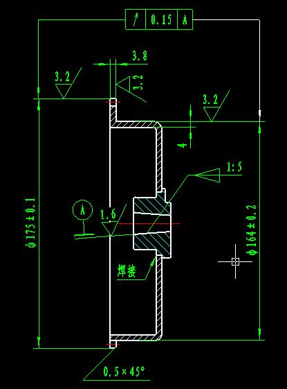

如图:此工件是由2零件焊接而成,需要车加工2外圆,1端面和锥孔  试过工艺1:先夹外圆车锥孔,再以锥孔为基准车外圆\端面.结论:失败  在车加工外圆和端面时 发震 外圆及端面粗糙度不合格.   方案2:先以内孔为基准(涨紧)车加工外圆\端面,再以车加工好的外圆为基准加工锥孔   失败:在夹外圆车锥孔后发现外圆失圆严重在0.6左右  / N0 Y  w3 ~6 M' B8 ?0 @9 [. J5 \

你的这个问题是几个方面2 L0 {1 G3 _6 B
第一是夹具的问题
4 \; R: h3 Z) e' O你的第二方案是好的,但是必须做一个软爪,车好同心度后使用
( Y+ K) }# _8 S" _9 Y& Y第二是你的内孔是没有加工要求的
3 O( _  Y3 f1 w! g* {% n1 E但是要加软爪,就必须加工,以加工后的内孔为基准来加工外圆和断面等,
% {6 v" A) ^) a4 J8 c, o+ d- H第三是外圆和断面以及锥度的内孔必须同时加工出来。
: g; l: k1 H9 `第四是4MM的拉深件有内应力,你最好做个热处理来减轻这个的影响,否则加工后内应力释放,加剧变形。

是用的软爪  也是镗同心后再夹的外圆,但是夹紧力大了就变型了(4mm的是20#钢冷拉的 应力不考虑)

需要做专用卡具,卡1撑2。
发表于 2008-8-23 14:28:54 | 显示全部楼层 来自: 中国安徽合肥
建议采用方案2:先以内孔为基准(涨紧)车加工外圆\端面后,用硬木车一外径为156与件2内孔紧配的环形辅助支撑,再以车加工好的外圆为基准加工锥孔。为便于环形辅助支撑的装卸,可将其外圆锯成六边形。

先车内锥孔,以锥度芯轴定位并夹紧,再在加以辅助支撑

我觉得不能撑里孔,毕竟里孔不加工,如果撑里孔很有可能造成不同心。还是第一套可行,毕竟抓的地方都是需要加工的。可以保证其同心。至于发震,肯定是因为定位过短造成的,LZ修改下爪子,加长定位应该可以解决

楼主,建议用164做装夹基准,把外圆和孔一次定位加工出来。。。。

从图上看175与164不是同心圆???

1 {: L8 ?+ ^; ~3 [$ M; w* x外圆加工好后,内锥留余量,上钻床,找正,定心三爪夹外圆,铰锥孔。这样容易保证

支撑又不是定位,为何不可行,定位依然是外圆怎么会不同心,同意先外圆后锥孔

你的这个东东和某种电机壳体的是一样的, `; |- [/ h; b/ x3 c4 A: x
----------------# L" w+ O7 T3 Z
夹是有讲究的- p: O) j5 ~4 M
不能太紧,不能太松
1 U6 j4 M5 W4 a! ^& }% K- U( \不过0.16可能还是有点高

壁厚不足!
壁厚不足!
4 R# E8 h$ z' k) N  `4 U7 ~主要问题我觉得是壁厚不足,导至加工时变形,当然了铸造后的变形和加工时的变形也存在。
" W) W- J9 c. A下次再设计时,可考虑加厚壁厚。1 {- d8 j( z6 C' y' X

) J- {8 u7 ^" [% l+ ]从提供的图形看,可以采用紧配后加多点碰焊的方式,所以后道加工采用方案2还是可行的,不过在加工锥孔时需增加一个弹性夹紧套(材质优于原用材料)。

本人觉得应该先夹外圆同时车内圆及锥度孔,这样工艺上已经保证了内圆与锥度孔的同轴度,然后再以内圆为基准,采用软性弹夹,车外圆。

先把外壳加工巴适保证粗糙度和同心度,再把芯加工好,用过盈配合把芯压入壳内

& q0 T' D! j; [8 u  V" ^基本上你是没找到合适的装夹位置车外圆., v7 E+ g6 u5 {
用方案一,改一点,在卡盘这边做个弹簧顶的锥销定心.在直径130-156的位置用非金属材料两边压紧(尾顶尖用活动的).车外圆,( D" S7 G' M% ?. N3 K# K" b) E$ B
