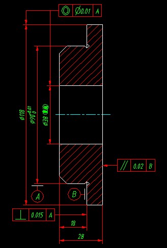

该零件的平行度,采用何种加工方法,才能得到保证?0 m1 L& x* Q/ x* I
发表于 2008-8-23 14:45:37 | 显示全部楼层 来自: 中国安徽合肥
穿芯轴磨直径90外圆和端面B后,加工一外径为200内孔为91高度为20的环形垫块,上平面磨自磨平面后,放入工件吸合后磨平面,为防止吸合不牢,可在环形垫块圆周上等分钻孔攻丝,用螺栓来止紧。

楼上的是一个好方法,你的同轴要求太严格,没什么好方法
发表于 2008-8-25 03:46:30 | 显示全部楼层 来自: 中国山东青岛
平行度0.02我干过,精度好的普车就行。关键是工装,同心的各面一刀落。把卡盘的三爪卸下,用丝杆把工装拉在主轴锥孔中。工装就是一个带锥柄的圆环,端面精车一刀。把工件反扣在圆环上,B面贴住圆环,三爪轻轻夹住118外圆约两毫米。精车大端面就行了。

我们在设备的精度无法改变的时候(公司的设备一般是现成的),可以通过合理选择工艺基准来提高精度要求。
4 o, h8 N2 w" B. d/ G+ D: c1 |  D      如图中的同轴度可用心轴一次装夹后,通过精加工获得,体现了“基准统一”原则。4 D9 n# f2 O+ ~' _
# A2 G# ~8 S' X" ?  Z. F  [, ~
      而平行度可以通过先以一个平行面为基准加工另一个平行面,待加工好以后,以该面为基准加工刚才作为基准的面。通过这种方法可以较好地保证平行度。它体现了“互为基准”原则。

这样的零件我们厂经常做,平行度0.02我们做一个工装,以90和B基准面端面定位,锁紧90,上磨床

看了楼主的图纸,90这个尺寸,是要磨的.
+ |5 i, j  w2 t另外,4楼说的方法是可以达到平行度这个要求的,因为零件的最大外径尺寸并不大.
6 A: z$ N9 D5 x3 q  h, ^至于平面磨,是肯定可以达到平行度要求的,用M7475或者M7363等.
