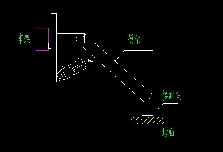

最近搞了一个新的项目,该项目为一特种车辆,车辆上有几只油缸控制的臂,要求在车辆行驶过程中不因车辆颠簸,能保持车辆上臂能与地面保持恒定的压力,且压力的大小能够随时调整或重新设定。请各路英豪帮忙看看该系统如何实现?

简单的说,就是要求臂能够始终保持与地面接触,我们设想一下,即使一开始在车辆静止时设定好了臂与地面接触且保持了一定的压力,但若车辆行驶过程中发生颠簸,则固定于车辆上的臂会随着车的颠簸可能会离开地面,怎么样才能够使臂始终保持与地面接触,并且不因车辆起伏颠簸而能保持与地面接触压力的恒定

多谢各位相助,由于技术保密原因,我做了一个示意图,如下图,臂架通过支架安装于汽车车架上,臂架上安装有工作时于地面接触的接触头,接触头工作时需与地面保持接触且与地面的压力基本恒定,当不工作时,油缸举升带动臂架及接触头提升,如果采用一般液压系统升降臂架及接触头,则车辆颠簸时,臂架及接触头会离开地面,想象过通过比例减压阀减压来实现,但车辆上需装有四个相同的臂架,要求每个臂架能单独控制升降,则需通过四个比例减压阀实现成本太高,苦思没有好的方法,还有比例减压阀控制的油缸反应灵敏度不够,臂架及接触头严重滞后9 A9 y* F8 D, M" F

要保持压力恒定也不是难的事情,我这样设想的,在油缸上安装压力传感器。通过控制器读取压力传感器的信号,把要保持的压力设定为一个范围,通过控制器控制比例阀,当压力高了就把油缸抬起来一点,压力不足了就压下去一点。这个方案最关键的就是相应时间问题。需要做一些实验

楼主这个实现起来并不困难,我们可以用重物压在工作头上,也就是给工作头配重,在工作头下做一个支撑轮,轮随汽车行走而行走。 液压缸做成浮动的就可以了,需要提升的时候再工作。

1  在车轮轴和压头之间用连杆(杠杆 弹性杆)铰接,杠杆中间搞一个固定铰接支撑,轮胎抬起时,压头等距下压,反之相反。" }" _' J. `$ B/ {
2  我觉得楼上1120的办法挺好,进一步:在车轮轴和支撑轮轴安两个小油缸 ,两个小油缸用液压管相联,实现车轮轴油缸缩回时支撑轮油缸伸出,
/ K7 ^) B8 \8 y( C1 A将两个办法结合,用简单机械和液压补偿一下路面不平,再用楼上大侠们的高科技办法。 随便说说,供参考,大家继续,我要出差了。

用三通比例减压阀+A口蓄能器来控制油缸压向地面的方案就可以解决这个问题
