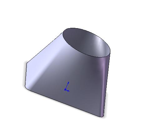

能直接用放样命令放样这个天方地圆吗
发表于 2008-8-23 16:34:22 | 显示全部楼层 来自: 中国浙江宁波
可以,不过你这个好像要拉伸圆柱啊
发表于 2008-8-23 19:56:33 | 显示全部楼层 来自: 中国湖南长沙
天圆地方好放样,一头一尾展开后直接采用偏移就好了.但这似乎没有什么意义.因为工艺性不强.加工不出来,特别是天圆的那一断圆筒,无法用折弯,只能用焊接.
发表于 2008-8-24 11:47:48 | 显示全部楼层 来自: 中国上海
可以啊
 楼主| 发表于 2008-8-25 15:03:42 | 显示全部楼层 来自: 中国浙江杭州
圆柱段不管,只管天方地圆那一段,普通的放样出来的是有4条边的,用偏移也只是一个方向上的,不能象图中两点往一点上放样吧?小弟不才,有哪位高手会的麻烦传个PART,谢谢

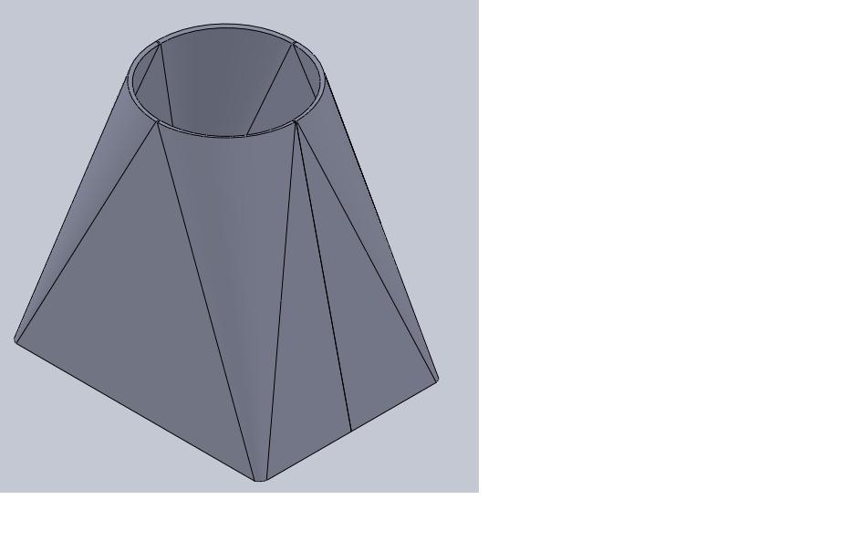

发表于 2008-8-25 15:47:09 | 显示全部楼层 来自: 中国河北唐山
原帖由 youyouran 于 2008-8-23 16:15 发表 http://www.3dportal.cn/discuz/images/common/back.gif. d4 B  g, d; g$ j
能直接用放样命令放样这个天方地圆吗
8 d. \' p, S% X' k8 F7 `8 d
做个示意
发表于 2008-8-25 20:15:24 | 显示全部楼层 来自: 中国湖南长沙
原帖由 youyouran 于 2008-8-25 15:03 发表 http://www.3dportal.cn/discuz/images/common/back.gif
( Z% `/ L) \2 N) e1 @7 t圆柱段不管,只管天方地圆那一段,普通的放样出来的是有4条边的,用偏移也只是一个方向上的,不能象图中两点往一点上放样吧?小弟不才,有哪位高手会的麻烦传个PART,谢谢
5 \  h* ^: ]9 f- r9 z, r5 R      天圆地方我做得比较多,也喜欢做.放样时有点小技巧,天圆处要留一段直线
1 U/ E5 @' ]+ C4 O再奉献一个很好的小程序,可直接生成放样的DWG格式
天圆地方.rar
169.5 KB, 下载次数: 222
天圆地方
天方地园程序.rar
19.02 KB, 下载次数: 125
天方地园程序

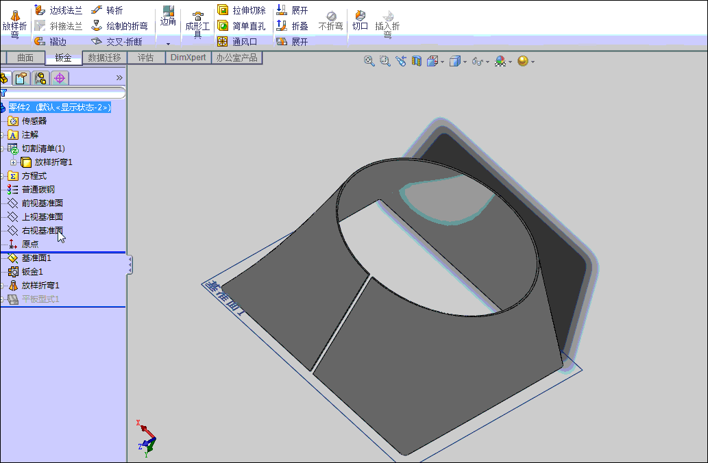

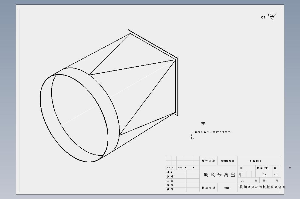

发表于 2012-4-14 16:06:03 | 显示全部楼层 来自: 中国江苏苏州
这个东西画的出来,问题是怎么做呢?展开的尺寸怎么控制?谁能说说
发表于 2012-4-15 09:14:12 | 显示全部楼层 来自: 中国江苏苏州
是这样的吗
是这样的吗
