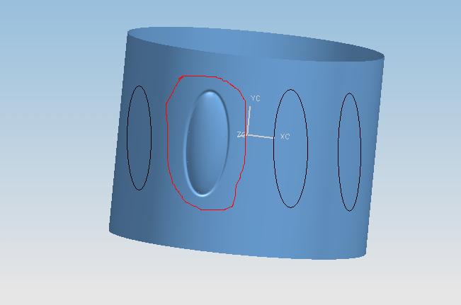

如何将框内的特征在圆柱侧面上做一圈呢? 我用transform做不了
* s2 O; @8 M# G+ m) A在下刚学NX3.0  对命令还不是很熟悉 请教各位了  先行谢谢了  :)

LZ这个图形是椭圆截面,要作满一圈,我觉得先一边作一个,再用镜象特征命令,不知还有什么好的办法
 楼主| 发表于 2008-8-23 23:10:59 | 显示全部楼层 来自: 中国江西南昌
我想用这个直接来做 记得用CATIA做出来过 NX不晓得怎么用了

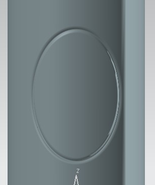

model1.jpg 是这样的效果吗?& G7 h8 Z- J9 G
绕着圆柱体表面一圈

发表于 2008-8-25 10:40:55 | 显示全部楼层 来自: 中国重庆
不知这个符合要求吗?
, O8 h( d# S" D- U5 G2 ?8 t/ J圆柱-椭圆-投影-管道求差-圆角-圆形阵列

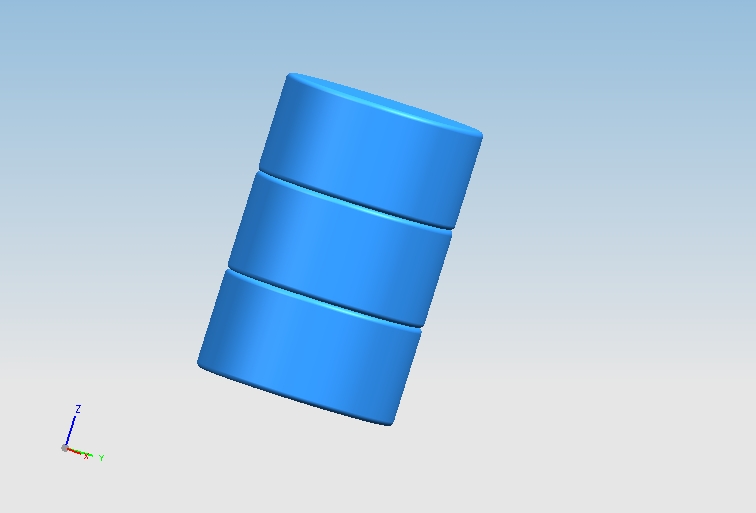

发表于 2008-8-26 23:42:28 | 显示全部楼层 来自: 中国安徽芜湖
已经做好了,你看看,是不是达到你的效果?

发表于 2008-8-28 14:26:24 | 显示全部楼层 来自: 中国江苏常州
你用阵列里的图样面应该可以达到你的目的
