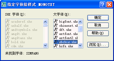

请教一个菜鸟问题,每次下载的CAD格式图纸,文字(汉字)部分总是乱码,不知如何解决,请大家帮忙。

有些单位的cad图纸用的是专门的字体文件,你没有哪个字体就是乱麻
发表于 2008-8-23 21:06:39 | 显示全部楼层 来自: 中国江西九江
我们的CAD字体文件,可是有45M的大小啊,你的字库文件不全啊.需另找字体文件.
& `+ c* q* Q  f# R
在打开文件时,提示需要字体的支持,请查看字体库有没有这种字体,如果没有请安装。或选用gbcbig字体有时能够解决。. m! v8 A% t% f# |' ]' t$ i
如下图:7 P8 M" A' \! F' h. d# S; W
  g6 u: g( Q5 f+ U, U5 N/ j2 c Snap1.gif
 楼主| 发表于 2008-8-24 10:01:15 | 显示全部楼层 来自: 中国辽宁铁岭
问题解决了,谢谢.是我的字库不全,用gbcbig可以解决一部分.
