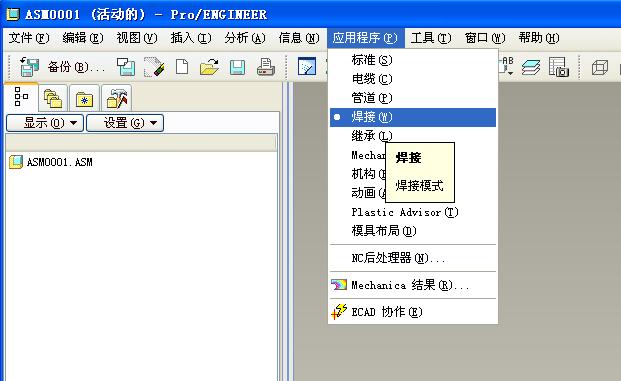

请问高手!我PRO/E中怎么找到PRO/WELDING 这个模块!没有呀!是不是要下载还是?希望高手指点!因为要仿真焊接的应力分析!谢谢了!
发表于 2008-11-30 00:03:10 | 显示全部楼层 来自: 中国辽宁朝阳
PROE4.0在组件模块---应用程序-----焊接,由这个模块
