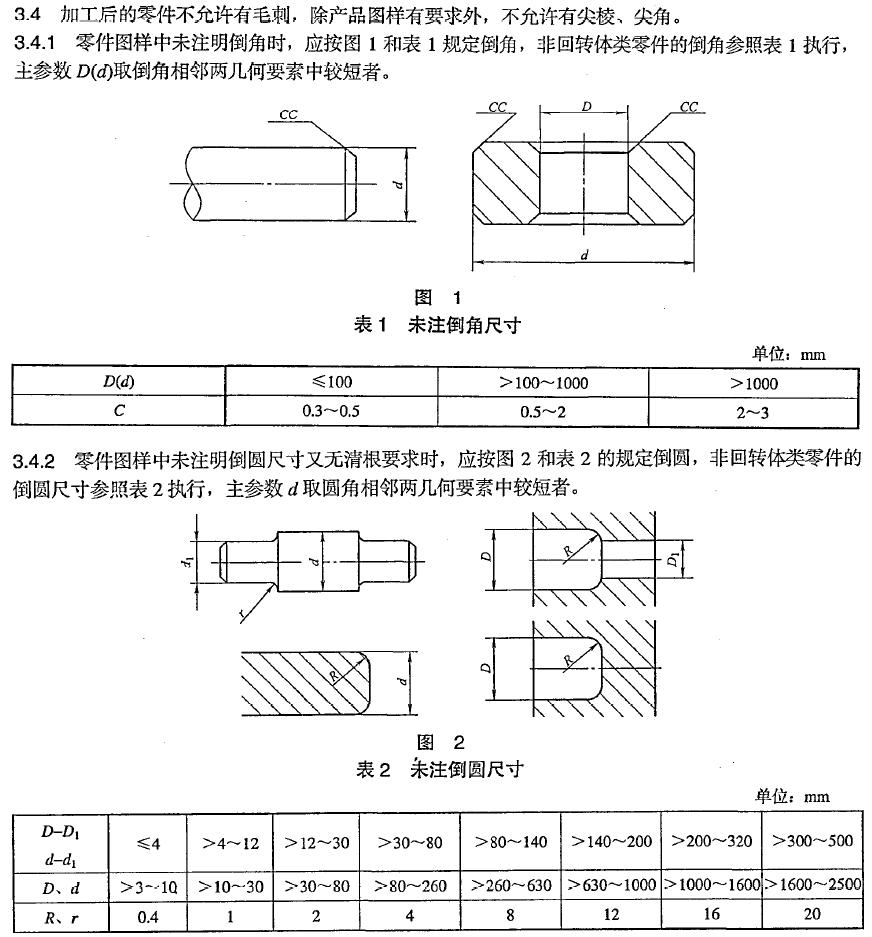

发表于 2008-9-22 18:36:18 | 显示全部楼层 来自: 中国江苏无锡
以下是JB/T5000.9-2007《重型机械通用技术条件 第9部分:切削加工件》的相关要求,供参考:

非常感谢14楼的朋友提供相关标准,但论坛里好像没有这个标准下载,不知道14楼的朋友可不可以上传一个,谢谢!
