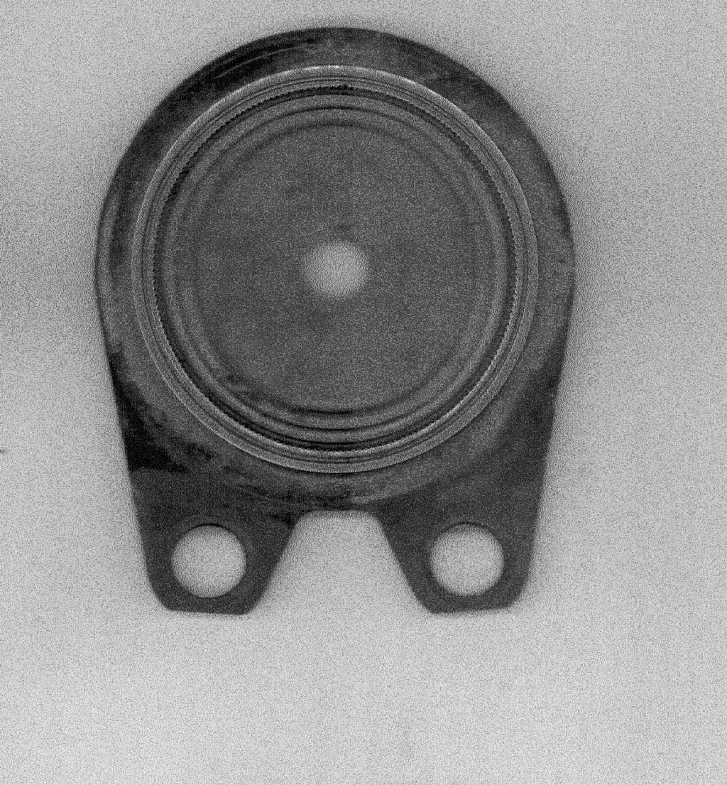

发表于 2008-12-4 07:37:39 | 显示全部楼层 来自: 中国安徽蚌埠
