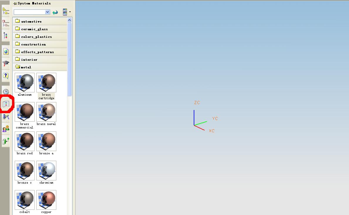

左侧或右侧的资源条,然后拖动选中的颜色到工作区,点击确定即可。

找不到哪种镀锌彩的,材质我会添加啊!
发表于 2008-9-18 21:21:17 | 显示全部楼层 来自: 中国黑龙江哈尔滨
不是都有名字吗?看一下。
# M, @+ ]8 J- w# u' L1 k: ~锌 zinc
