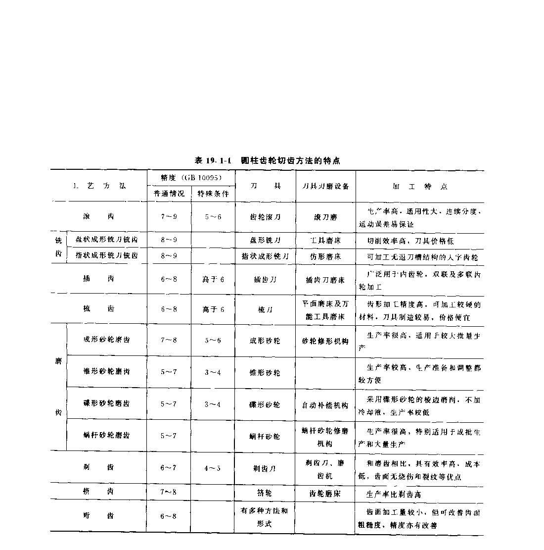

齿轮有粗、精加工之分吗?齿轮有粗、精加工有哪些?
) S8 H; ^! U, B; m# Q8 i4 ~剃齿是齿轮的精加工吗?

当然有粗、精加工之分了
( h( o+ e+ i. _4 e
' h; T8 u1 q7 U5 k4 C- q9 N0 S  y一般粗加工采用滚齿,插齿等
" [6 \7 E% J' L. T9 m1 p  z' H7 X4 J* x0 V4 R) @. F1 A- w
精加工有剃齿和磨齿等,剃齿效率高,一般剃后要热处理,精度等级会下降
  @7 ?% I1 {% A- g+ B7 e
" z: _% N7 ^% G$ B6 s齿轮精度要求高时一般采用磨齿,也有其它精加工方式* T( h4 ]3 @( x; l8 y

二楼说得对,在汽车拖拉机行业齿轮常采用滚-剃-绗工艺,在高速和重载行业,常采用滚-热处理-磨工艺,在冶金运输行业,常采用调质-滚工艺

齿轮粗、精加工跟齿轮的精度等级有直接的关系。反之,齿轮分不同的精度等级,自然就会有不同的加工方法之分。

剃齿用于热前加工,磨齿用于热后加工。都属于精加工,而圆柱齿轮的滚齿,插齿。锥齿轮的刨齿等都属于粗加工

当然有了啊!粗切后留0.3/04mm经过热处理最后要磨削或者刮削呀

看一下齿轮手册啊,你翻开剃齿加工那篇,一开始就说剃齿加工是齿轮最重要的精加工方法。。。
