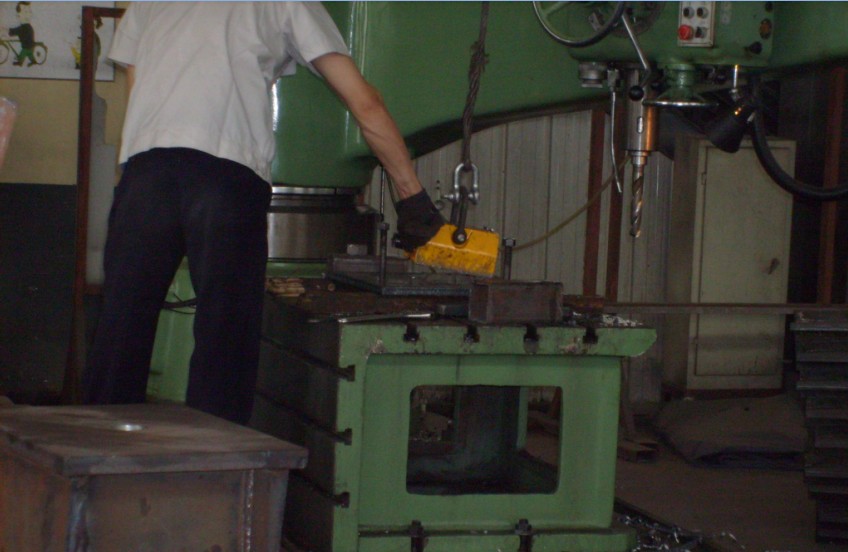

不知道大家有影象没?我要问的那个东西就是在大型加工车间里用到的一个东西,(有照片就好了,嘿嘿!!)
; u% t5 \& ?+ d+ W4 m
. |) ^: @, B  I+ K& b  r; B& M就是它是一大铁块,它上面有个把手,你把他板过来他就有很大的磁性,可以吸上很重的东西,然后在电动葫芦或是行车的移动下到你想要的地方,到了以后,你再掰过去,他就没磁性了,工件就可以和他脱离了,我也不知道这叫什么东西,我也很想了解以下他的原理,它又不是靠电磁铁,不知道怎么回突然有那么大的磁性的,
9 f& `( s6 c+ O# w' j
4 H! J3 ^  W3 ], I1 d我现在在的厂,也有很多这种东西,不过它比较小,用于校正设备是,把百分表啊,基准光源啊什么的吸到一个固定的的面上做基准.
4 U6 O' y! c& W! U4 ^; m) N- ?' O+ n7 U* }! t3 J  O# j
不知道我说明白了没有,嘿嘿!!!( W# m2 E! q) s: W6 H; }) E
0 n* K$ o% Z/ y. T9 U) s1 N
有谁知道这是什么东西,专业名称叫什么,它的磁性有无是什么原理?

发表于 2008-8-24 22:18:00 | 显示全部楼层 来自: 中国河南焦作
你厂用的应该是磁力表座(磁性表座),里面是磁铁,旋钮的作用是使磁力线的磁路短路或断开,短路时磁力线在表座内形成回路,对外不显磁性;开路时显磁性。行车下的磁铁原理相同,只是体积大得多,磁力也大得多。名字叫“磁力吸盘(手动磁力吊重器)”。你看一下这个链接:http://www.tjjinkai.com/YC-cilixipan.htmhttp://www.shanghaibright.com/Products.asp?categoryid=761 y: f) W) @* l) V' M6 V

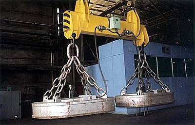

发表于 2008-8-25 09:08:06 | 显示全部楼层 来自: 中国山西太原
楼主前面说的是起重电磁铁,后面说的是磁力表座,还有一种在机床加工中用电磁吸力固定工件用的叫磁力吸盘。磁力表座是永磁铁,起重电磁铁和磁力吸盘都是利用电磁铁,通电后吸住工件,断电后失去磁性与工件脱离。起重电磁铁如下图:
