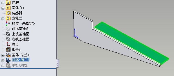

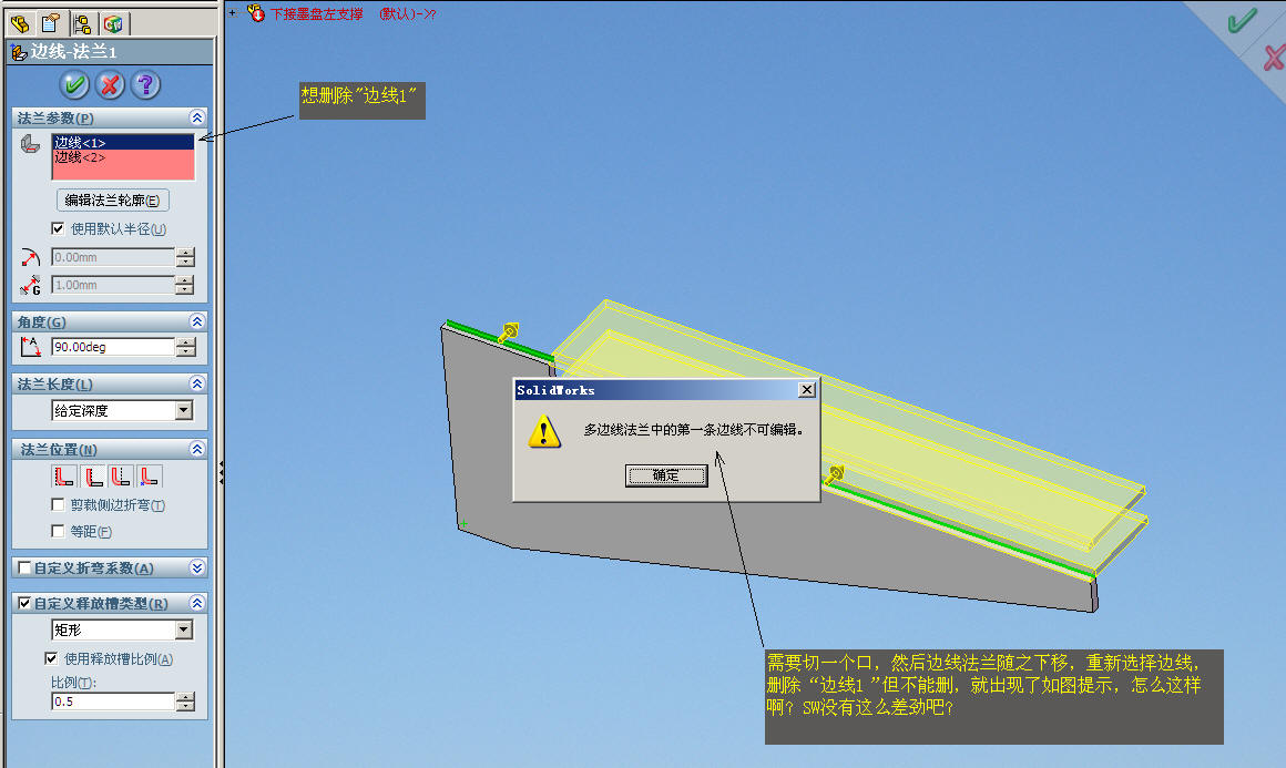

问题如图所示

楼主的意思是不是想把边线法兰向下偏移?  x' w0 L9 w: F' Z2 y6 c
在SW钣金中偏移只能正不能负,你想负偏是不行的.

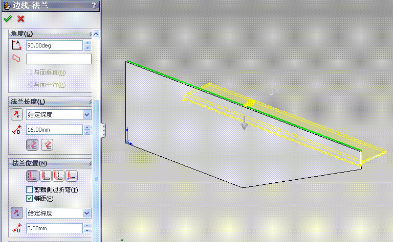

发表于 2008-8-25 10:49:30 | 显示全部楼层 来自: 中国广东广州
负偏是可以的,按一下反向按钮,数值还是正的

原帖由 eric993 于 2008-8-25 10:49 发表 http://www.3dportal.cn/discuz/images/common/back.gif! p" O, r' q  l, N" a" R
2 M# ~% N0 C- G& m$ ^+ A谢谢指正,试了一下完全可以.以前没注意这一功能
