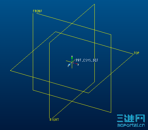

请问:怎样将零件模板的标准方向改为斜轴测?,其默认的是等轴测的。在config.pro里有参数吗?

发表于 2009-6-28 15:47:14 | 显示全部楼层 来自: 中国山东青岛
我明白楼主的意思,可是不知道如何做。楼主是想把缺省状态的三D视图,变换一个适合自己的角度。而不是系统自事的角度。好像可以调整一个角度的。不过不知道倒底是多少度才正确。

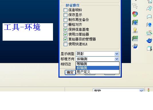

发表于 2009-6-28 17:44:54 | 显示全部楼层 来自: 中国广东广州
做一个模板文件,比如start.prt
. @% r0 H- k. l  i然后设置方向,旋转好角度,保存!

发表于 2009-6-30 16:34:49 | 显示全部楼层 来自: 中国广东广州
楼上的方法是正确的,我也是用这种方法!
