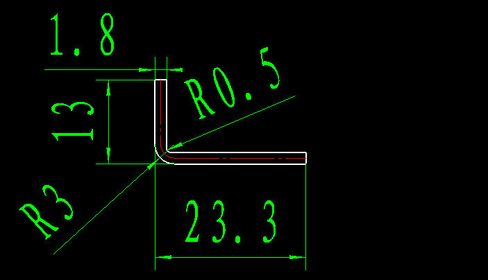

用展开尺寸软件生成的尺寸,师傅说不准,让用软件画出后再得到展开尺寸,但是我不会用钣金,希望得到各位的帮助。如果能把结果截个图片最好~~谢谢~~~~. Q! ?' [: A6 h& V
6 y! c) F- _* n. @! v0 k多谢各位帮助,我对钣金这方面一点都不懂,所以这个图可能画错了。工厂师傅让我取内侧为R0.5,既然不对的话,那就按各位觉得正常的再帮我做一下吧。我看实物内侧好像是条直角边不是圆弧。
; i) Q' I0 I2 R! u" T

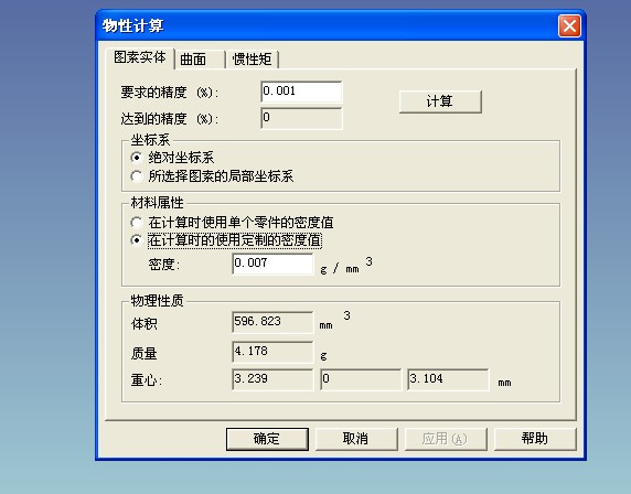

这样行不行
我有个笨办法不知道可以不可以!因为你说不用钣金,所以用钣金展开的我不说!你先用实体如图构造一个零件!然后工具----物理性质,输入密度,然后可以算出重量!再根据重量算尺寸就可以了7 q( O! C' F% k, R  I! f
) b! k- I5 Z- n8 w
[ 本帖最后由 914438418 于 2008-8-25 16:58 编辑 ]

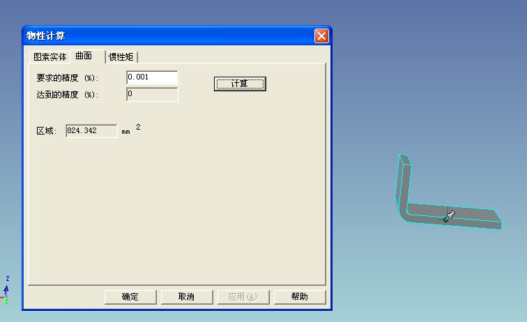

发表于 2008-8-25 18:09:22 | 显示全部楼层 来自: 中国河北石家庄
1、折弯处板料变薄,不应该。
8 }; W. N( X( S7 O% L7 C2、若板厚一致,可用 面积/板厚=展开长度。

回复 3# 的帖子
你说变薄,那不见了的部分去哪里了?外边拉长,内边会堆积!体积不变!所以说可以用体积来计算!至于说变多少,要根据不同材料来区别处理!有经验的师傅就知道! 一块板现在他要折弯它,不是折弯后又展开!尽管楼主给出的是要展开!不过他的目的是为了折弯时提供理论依据!如果楼主要在现实生活中把折弯的板伸直那不是无事找事干!
发表于 2008-8-25 20:12:08 | 显示全部楼层 来自: 中国河南郑州
从你的图看,那是做不到的,折弯处的半径不合理,所以就没有办法完成折弯,达到你的设计要求,

正常设计的情况下,这个工件制作需要板长33.6

发表于 2008-8-26 08:47:15 | 显示全部楼层 来自: 中国云南昆明
建议你和你师傅折弯前先在板内侧铣上一个90度槽,角在底!这样一折就可以了! 槽的深度你就算一下可以计算出来!这样折出来的肯定是90度:lol:。如果没有铣过,那内侧边肯定不是90度,你看错了!只不过接近90度!是有个圆头的!(建议这样薄的板没有必要加工槽,那是根据你要求给的建议):lol: 。被人骂不要来找我!4 a8 n8 K8 n: }2 o) w/ L

发表于 2008-9-4 16:14:29 | 显示全部楼层 来自: 中国新疆巴音郭楞蒙古自治州
9楼的方法是对的,但是系数K值我们一般取0.40至0.42之间。

原帖由 gouliyi 于 2008-8-26 00:05 发表 http://www.3dportal.cn/discuz/images/common/back.gif
" M! n8 z& P  _, ]8 a953055
6 D  {9 M$ A% A# @2 N& V9 Z- c0 e, c注:1.图中0.325是板材弯曲的k因子,钢、铜、铝都取k=0.325;' h& z4 q$ Z! h# n. Y6 Q
    2.LZ提供的图中,弯折外半径R3与内半径R0.5有矛盾,此处以内半径计算长度。

弯折外半径R3与内半径R0.5有矛盾,只可标一个,你是实际测的尺寸,材料折的时候形成不厚不均,有拉伸情况
