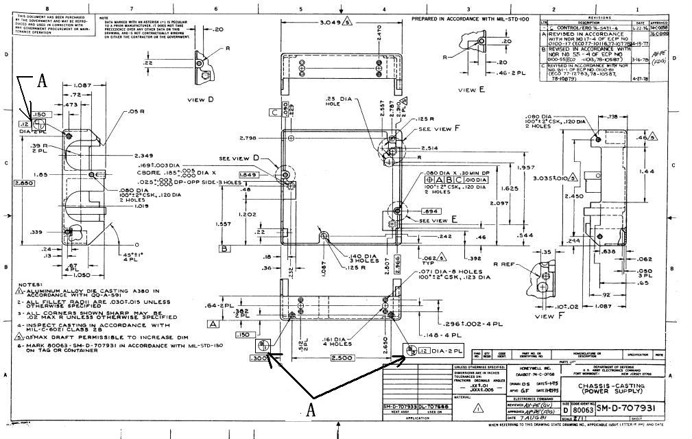

大家好,有谁知道图纸中箭头所指是什么意思?是孔径还是要刻字?

 楼主| 发表于 2008-8-26 11:17:47 | 显示全部楼层 来自: 中国江苏苏州
不好意思 ,图纸没有处理好,现在好了,图中A处箭头所指处是什么意思?

 楼主| 发表于 2008-8-27 07:45:54 | 显示全部楼层 来自: 中国江苏苏州
这都是我的遗漏,图纸尺寸是英寸,我就是 想问问那圆圈里的C1,B1和B2都表示的什么意思?

发表于 2008-9-1 13:14:17 | 显示全部楼层 来自: 中国江苏无锡
你看图纸上修订记录共有A B C三次,图上B1 B2就是指B版时修订的2个地方,C1是指C版时修订的地方!
发表于 2008-9-2 11:24:22 | 显示全部楼层 来自: 中国湖北武汉
图纸修改标识,国内一般用圈a、圈b来标明,这个b1、b2就是第二次修改,共修改了两个地方,一个是b1一个是b2
发表于 2008-9-2 17:17:10 | 显示全部楼层 来自: 中国江苏常州
图纸的说明啊
, j1 e' T) @  Y" l1 F9 H% Y在你的左下角有1-6的说明
2 K. g' m$ K2 w0 G7 J0 L右上角有A-D的说明
4 L4 S* M  c3 g1 P* D一个圆圈里面有数字和字母% v3 T/ k( g) N2 R! z% ]
你结合着看吧。
发表于 2008-9-2 17:40:05 | 显示全部楼层 来自: 中国四川成都
看来本人起到作用了:8 }8 N# a" ~6 S3 b
这是基准点!也可以叫测量定位点,B基准和C基准并不是一个整面,而是图示的面上的多个圆形范围。
6 l$ c5 \0 d7 K- ~4 }0。12 dia -2 pl指2-φ0.12in
发表于 2008-9-2 20:04:18 | 显示全部楼层 来自: 中国上海
dia就是diameter,所以应该是孔径。3 c5 R% ^$ w/ k. g
至于其他的,估计是尺寸公差和形位公差之类的东西了。
& b6 A* X: E5 ]; D+ s) ~可能国外的公差表示方法和国内的不同。
* X( t4 R! Q2 A4 X# d" e2 `不过,国内的标准貌似是按照ISO的方法的。。。。。不懂
发表于 2008-9-2 20:35:52 | 显示全部楼层 来自: 中国浙江温州
像是美国图纸,铸造底座。美国制图标注有点不好懂,主要是不好找美国制图标准。论坛有处:http://www.3dportal.cn/discuz/viewthread.php?tid=155772&highlight=%BF%B4%B6%AE%B9%FA%CD%E2%BB%FA%D0%B5%CD%BC%D6%BD快速看懂国外机械图纸7 \$ x% N, K( {# M  p( L
这里有对美国图纸孔标注的说明,可以参考。

发表于 2008-9-2 20:53:04 | 显示全部楼层 来自: 中国广东深圳
A、B、C是基准,同意scliukejun的看法
