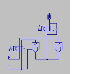

" x' R1 I& }4 B/ d8 s0 X1. 图中 插装阀 有什么 功能? / q. a# H2 \5 O; b* V4 F& g3 _
2.哪家有 手动液控换向阀
+ |( S% ]9 \- t3.哪家有 手动电控换向阀(防爆)$ R1 Y. I* V) Q0 D: u/ c
4.哪家有 带反馈信号的手动换向阀(防爆)

1.旁边那个单向阀是向上还是向下通的?油缸旁边
4 C4 v- E  R6 J3 l, ?7 O& W3 A2.正常工作时应是油缸保压吧.手动阀也不动作,此时插装阀是单向阀,右边的插队装阀是什么?
" F3 S- J$ o4 z& _( H/ J3.电磁得电时,锁在任一工位.- X* @$ X- |7 {& l/ S
( b( J7 U8 J" M: d; w" H" a......请说明一下是什么主机用的,

( h" A$ w! ^: b) u2 F7 i1.单向阀是向上 通的
5 P; c$ }$ S1 t5 M9 Y) T) `3 Q3 M( W2.就是搞不明白 ,才来 请教 大家的
2 T3 n' ?8 G- R9 L7 L3.是港口 输油设备上的

插装阀的功能是油缸需要保压时,换向阀动作,插装阀处于封油状态,右侧插装阀接法似乎有问题,请核实.
' V2 D' b* C$ D" w& I阀的生产厂家根据型号,到液压产品样本上找.

你给的图纸是不是只是其中的一本份呀?
