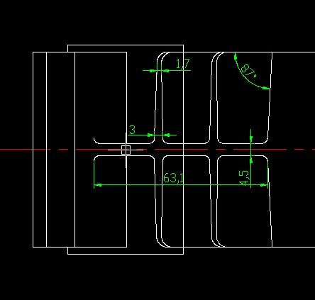

CAD画图时,如果两个圆弧相切,是不是在仰视图中要画那根相切线呢,如果是同时有三个弧相切,那又怎么画出来表达呀?# g/ S2 Q' _9 X4 L: m8 {# |6 i  x8 W
谢谢了,帮我解答一下啊* R, Q; p' _9 I1 O4 H4 D

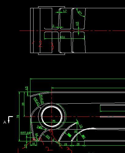

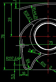

下图的1.2.3线该怎么表达呢?我那样画画的看起来很别扭。
 楼主| 发表于 2008-8-26 09:54:57 | 显示全部楼层 来自: 中国浙江宁波
书上说表面光滑过渡,在相切处不画线,但不画感觉表达不清啊。象第1张图的左视图时也是相切的。有人画过之类的图吗。非得用三维软件来表达呀?
发表于 2008-8-26 10:31:45 | 显示全部楼层 来自: 中国辽宁营口
你认为表达不清吗?- t# b+ ?5 J( Z: M/ e4 K
我倒是认为你的图中:1、那几条切线完全是多余的;2、有几处画错了。

 楼主| 发表于 2008-8-26 12:50:37 | 显示全部楼层 来自: 中国浙江宁波
回复 3# 的帖子
能帮我指出错误吗?我就是没有一个人指导,就我一个人单干,也不知道对错,真是没什么动力,就我一个人搞。
发表于 2008-8-26 12:59:44 | 显示全部楼层 来自: 中国四川成都
其实这个就用二维的办法一样可以解决,用三维反而显得多余了,而且三维更费脑壳
发表于 2008-8-26 15:31:43 | 显示全部楼层 来自: 中国广东东莞
圆弧过渡是没有线,在另一侧的视图线1和线2是有,线3不用画出来

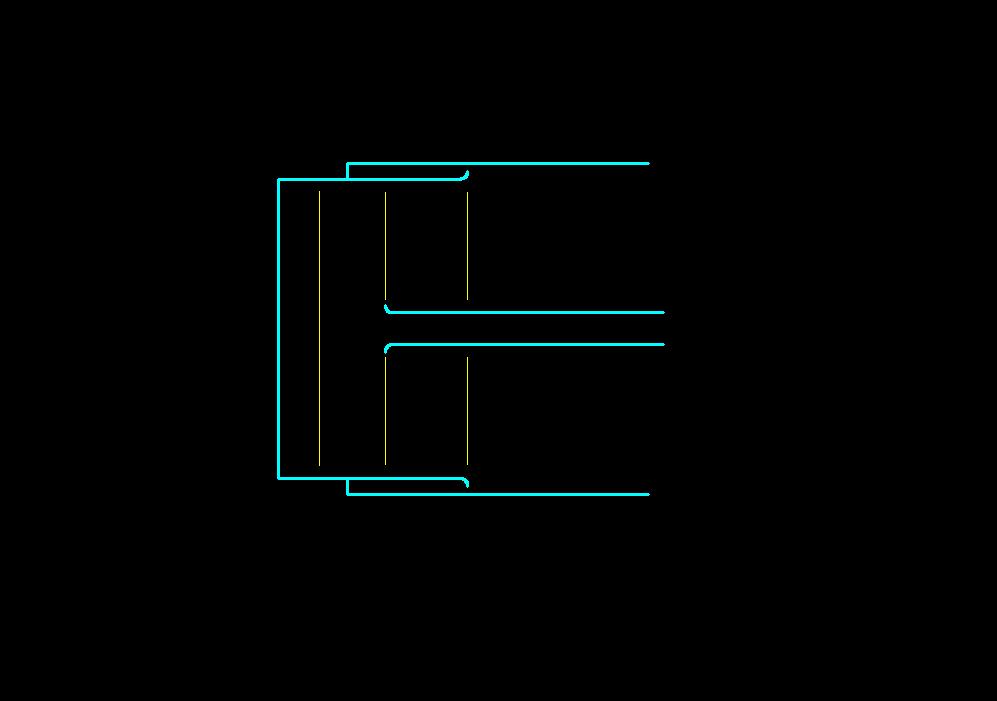

发表于 2008-8-26 16:51:41 | 显示全部楼层 来自: 中国江苏苏州
我可能会这样去表达

 楼主| 发表于 2008-8-27 08:27:49 | 显示全部楼层 来自: 中国浙江宁波
回复 8# 的帖子
这只画一跟线不是切线吧,是表示这个位置相切么?
发表于 2008-8-27 08:52:14 | 显示全部楼层 来自: 中国广东中山
切线过度应该不用画线吧!
发表于 2008-8-27 09:01:19 | 显示全部楼层 来自: 中国江苏苏州
就是为了表示下圆弧过渡,实际上是切线不用画的,我们内部的一种表示方法
发表于 2008-8-27 13:19:44 | 显示全部楼层 来自: 中国辽宁大连
图没看明白,不过意思到是明白,机械制图中规定过渡线是可以省略的,当然画了也没有错!
