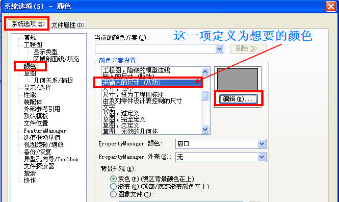

我原来用的SW是05版的,后来电脑出了问题,需要重装一下系统。重新装了系统之后,又安装了07版的SW。再用07版的SW打开原来的工程图时,有些工程图的标注尺寸颜色就变成了绿色,彩色打印出来不清楚。我不知道如何改。请问:有哪位高手可以指点迷津吗?本人将万分谢谢!
发表于 2008-8-25 17:31:46 | 显示全部楼层 来自: 中国广东中山
打印时设置“黑白打印”就不会出现“打印出来不清楚”啦,如果非得要彩色打印,可以对SW做如何设置:" N1 Y1 \; @- j: ^9 e3 r
4 W8 A( _( N: \# n' m
工具---选项---! `, p& ~2 k2 ?5 f7 F+ ?4 x

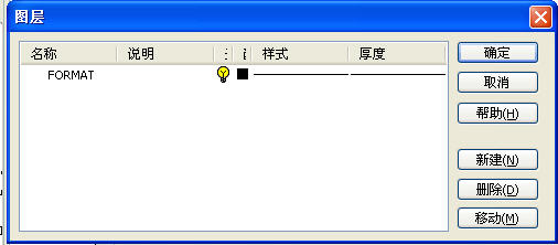

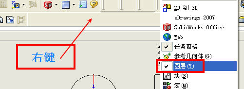

可以像CAD一样设置图层,功能及操作和CAD的一样。, F1 F: t# [; [3 S
2 k/ B0 N, t) S) m6 S, D4 h! M 1.jpg
# W1 y% N3 c, Z" q8 H2 Y

. A8 D5 i& q: l. T" z7 e1 n, O4 s4 O我倒觉得很不错,我是将工程图模板先设定若干层,可以分别显示或隐藏,有的层用于尺寸标注,有的用于参考尺寸标注,有的层用于关键检验尺寸,有的用于工艺指导! K. {# H& m; e3 I! K, X' h& R
) B1 d; U6 y! a, Z
当然得先把层重命名便于查看
