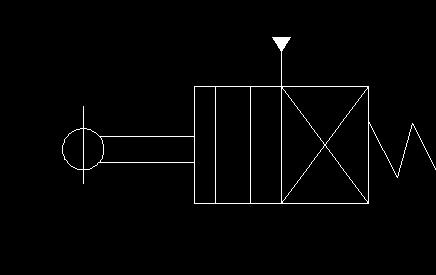

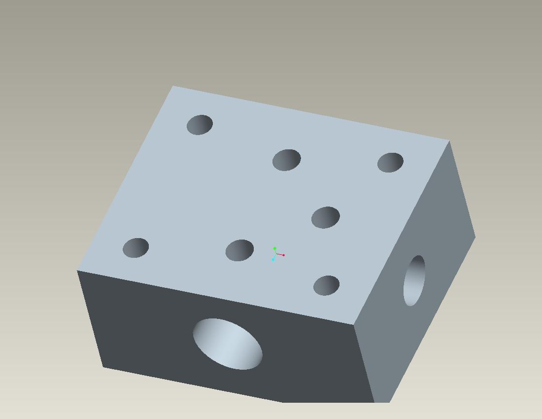

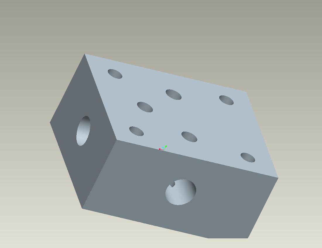

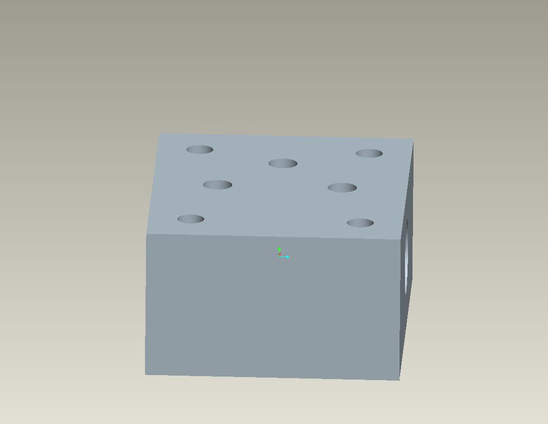

未命名.jpg 个位前辈今遇到难题了!想在此油路中加一液压锁!今厂里也进了油研的2B2液压锁的那种阀!老大就给了此液压原理图我和2B2阀的原理图我!想加在此处为了一开门P管油通过液压锁的阀直接排掉!油缸不可向前行!好郁闷真不知道怎么搞!看到那油路块不知道怎么下手了!下面是2B2的那个阀! 112.jpg prt0001.jpg 44444.jpg 2222.jpg 下面的实体是接那2B2阀的过度板!阀块上只有P,T,B口A口没有!想请教前辈们是不是我只要在最上面液液原理图上找出那个B口,接上我下面那个快的B口上,P,T两口接上上面的P,T口就行是吗!希望前辈指教下!是不是那样!要是那样为什么要那样接呢!谢谢你们了!由于刚接触很想学习学习!在线期待中!2 `' S' P% P$ u. ]% x0 C

说简单点就是想在此处加个液压琐呀!那下面就是机械锁的阀和过渡块呀!

是加在双电磁铁的AB口还是单电磁铁的AB口,想锁住油缸不动
 楼主| 发表于 2008-8-25 20:27:05 | 显示全部楼层 来自: 中国广东深圳
回复 6# 的帖子
是的想锁住油缸不动,压下2B2的那液压阀后就无法让油缸前行呀!前辈因为过渡块是本身就没A口的呀!

+ s/ A6 n7 y( E9 b. x那就加在双电磁铁出油AB口那里了...注意选型

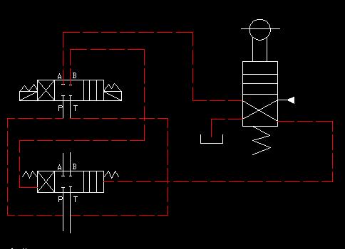

未命名.jpg 前辈这就是那原理图了!就是想答到已上原理图一样!应该在先导阀和阀座之间加个过度块就可实现!
发表于 2008-8-26 19:40:33 | 显示全部楼层 来自: 中国湖南衡阳
这个好说就在过渡快上作文章就可以了,还有 就是先导阀不能用O型机能的,应该为Y型、H型或者是P型。现择哪一种就看你的主阀芯是靠什么对中了,弹簧或者油压。

这是目前国内卧式塑料注射成型机普遍采用的安全门连动液压保护方式,通过一过渡块将电液阀的一路控制油(合模)引出到机械换向阀(即楼主的2B2),然后受安全门开闭控制,避免开门时产生合模误动作,伤及人员或模具.
' U# j4 |9 `; f( j$ t此法适合一些原来未设计液压锁回路的老油路的加装,改造.
 楼主| 发表于 2008-9-12 19:06:24 | 显示全部楼层 来自: 中国广东深圳
回复 24# 的帖子
总算有前辈看出来了!期待好久了!在此真能学到好多东西!呵,前辈表达能力比我强多了!谢谢前辈了!问题已解决了现已投入生产了! 谢谢个位前辈!
