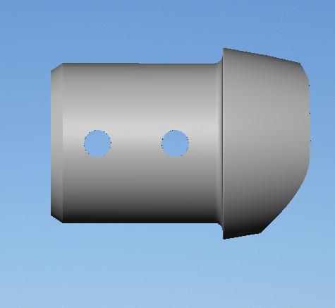

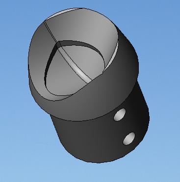

这个实体前端原本是圆锥的,我现在想改成圆柱的请教下改怎么改

关键是里面的两个曲面我没办法切除出来

客户给我的零件图打开就是这种输入体,没有特征.
3 t1 ]. O; m2 \* O7 k6 i" p( n所以我也不知道怎么办

 楼主| 发表于 2008-8-25 20:17:49 | 显示全部楼层 来自: 中国广东中山
我就是这个里面的曲面切不出来

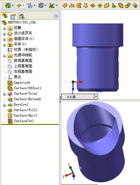

改了下,是这样吗:
) [. z9 I& ^" C3 ^) Y2 V4 O0 g. v8 z2 L3 [. a4 Q. N* G5 h8 I
/ c) ~( q* ]9 C8 E) ~
. V( C7 p" T& m; X  J0 V
0 i' ~% ]8 q% p& j
0 H/ k7 J1 B8 A/ Z+ WSW2007: RD07001-031_10A.rar (603.61 KB, 下载次数: 11)

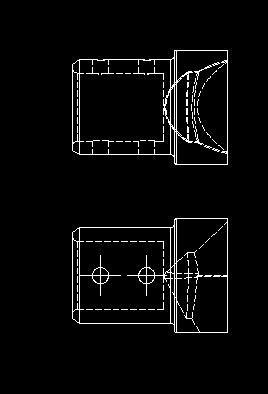

 楼主| 发表于 2008-8-26 09:09:56 | 显示全部楼层 来自: 中国广东中山
不是,我想把外面改成圆柱,就像1楼CAD里画的那样,我旋转出来以后里面的曲面切削不出来
 楼主| 发表于 2008-8-26 15:18:36 | 显示全部楼层 来自: 中国广东中山
你在延伸曲面的时候是怎么选择边线的?
发表于 2008-8-26 15:29:32 | 显示全部楼层 来自: 中国广东中山
回复 9# 的帖子
请仔细看下我上传的图,先“等距曲面”为0提取出曲面,然后把实体隐藏只显示曲面, 在“延伸曲面”时选择曲面边线就好。

 楼主| 发表于 2008-8-28 08:20:21 | 显示全部楼层 来自: 中国广东中山
搞定了,谢谢你.还有个问题,为什么要先剪裁曲面然后在延伸呢?不能直接延伸曲面吗?
