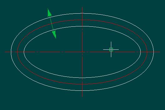

发表于 2008-8-28 10:19:13 | 显示全部楼层 来自: 中国山西太原
运用CAXA2007软件作任何曲线的等距线都很简单,绘出已知曲线,按一下等距线图标,在曲线上显示双向箭头,点一下需要的方向,就生成了,也可生成双向的,非常方便。

 楼主| 发表于 2008-8-28 12:59:39 | 显示全部楼层 来自: 中国湖北黄石
回复 5# 的帖子
万分感谢,装了CAXA2007,果真如此,受教了!呵呵,国产的绘图软件某些方面比那些大牌软件还方便和先进啊* O: l" U  w& E
4 E2 T" w- {* s9 W! ]不过得到的等距曲线是怎样计算出来的呢?需要表达式才能编程加工啊
发表于 2008-8-29 09:53:16 | 显示全部楼层 来自: 中国山西太原
回复 6# 的帖子
1  对于椭圆方程很很好列,长、短半轴都加上距离d就行了:x^2/(a+d)^2+y^2/(b+d)^2=1。
3 o: O% y$ H% q2 Q1 L7 ^+ j8 @: ]' l" W2  对于抛物线方程,y = 2px ^2    此方程顶点过原点。等距线若沿y轴向下距离为d,焦距变为 p/2+d,抛物线方程变为 y=2(p+2d)x^2 - d.
userkypdy + 5 技术交流
 楼主| 发表于 2008-8-30 20:57:06 | 显示全部楼层 来自: 中国湖北黄石
回复 7# 的帖子
试过了,好像不对,尤其是抛物线,找不着北了
